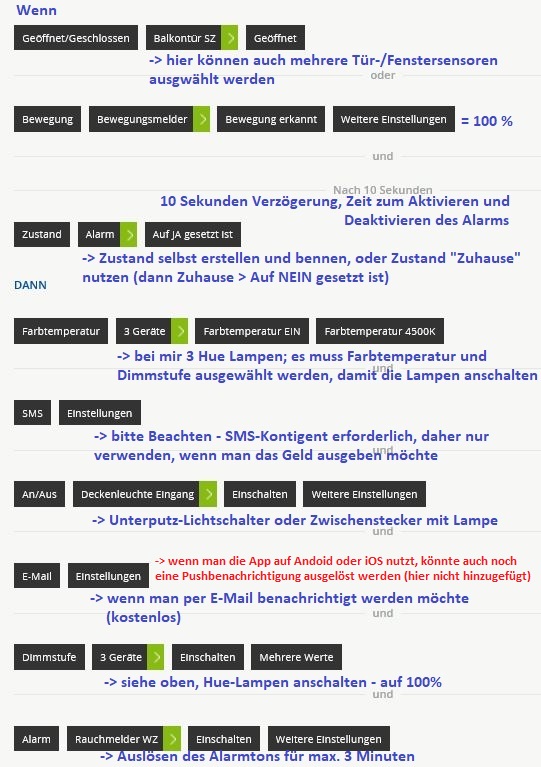

    Regel 1 - Auslösung des Alarms: Wenn der Zustand "Alarm" eingeschaltet und eine Bewegung oder Tür-/Fensteröffnung (bei mir nur die Balkontür, es können aber auch mehr Geräte ausgewählt werden) erkannt wird, wird man benachrichtigt, die Lampe(n) werden eingeschaltet und der Alarmton der Rauchmelder ertönt.
    Hier die Regel 1:

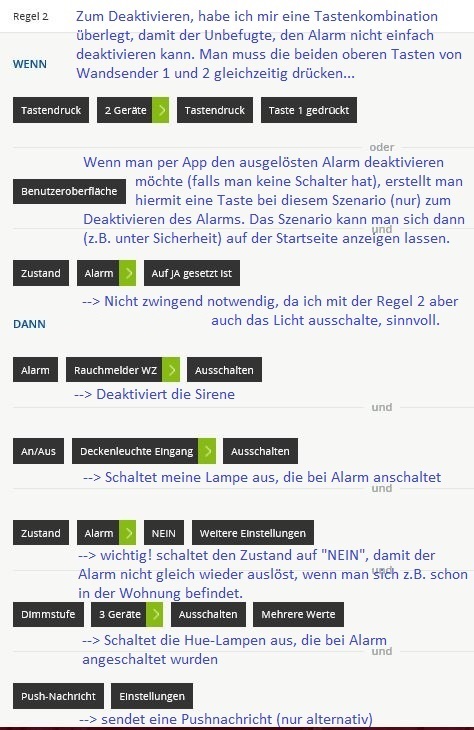

    Regel 2 - Deaktivierung des (ausgelösten) Alarms: Normalerweise deaktiviert man den Alarm indem man den Zustand den man für die Regel 1 benutzt hat deaktiviert, damit das Szenario nicht ausgelöst wird. ABER was ist, wenn der Alarm ausgelöst wurde... und man selbst Schuld. Dann möchte man keine 3 Minuten den Alarmton der Rauchmelder ertragen. Daher Regel 2....

    • Bei Regel 1 kann als erstes unter "WENN" noch "TASTENDRUCK" "SCHALTER" "TASTENDRUCK" "TASTE x", damit man den Alarm per Schalter aktivieren kann.
    • In Regel 1 ist der Bewegungsmelder auf 100% eingestellt, damit er auch bei vollem Tageslicht reagiert.
    • Den Text der E-Mail und SMS-Benachrichtigungen kann man selbst erstellen, man sollte es testen was ankommt, da auch der Auslöser inzwischen von Innogy in der Benachrichtigung mit gesendet wird.
    • Durch Regel 2 kann man auch den Alarm über die Tastenkombination deaktivieren, wenn der Alarm noch nicht ausgelöst ist (wenn man schnell genug reagiert hat (im Beispiel 10 Sekunden)).

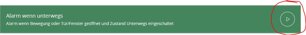

    • Das Bild des Szenarios zum Deaktivieren des (ausgelösten) Alarms unter Szenarios (bzw. auf dem Startbildschirm):

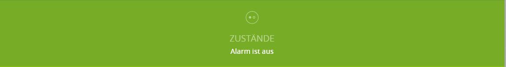

    • Das Bild des Zustands Alarm zum Aktivieren/ Deaktivieren des Alarms unter Zustände auf dem Startbildschirm: (übrigens: wenn man den Reiter "Zustände" aufklappt und rechts auf den Stift zum Bearbeiten klickt, kann man unter "Statusinformationen" den Zustand auswählen der direkt (ohne Aufklappen der Kategorie) anzeigt werden soll, in meinem Beispiel der Zustand "Alarm" (standardmäßig wäre es Urlaub oder Zuhause))
