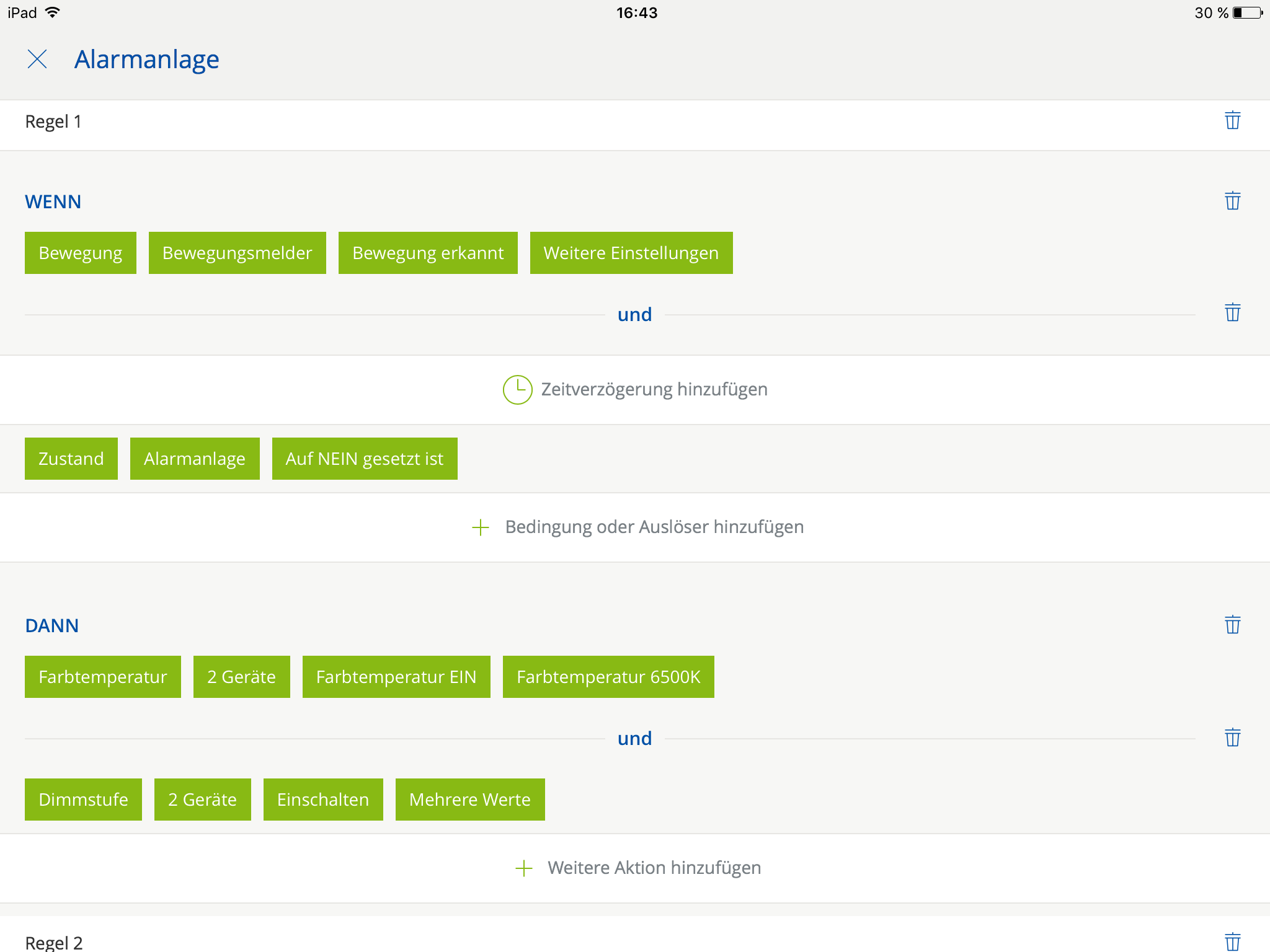

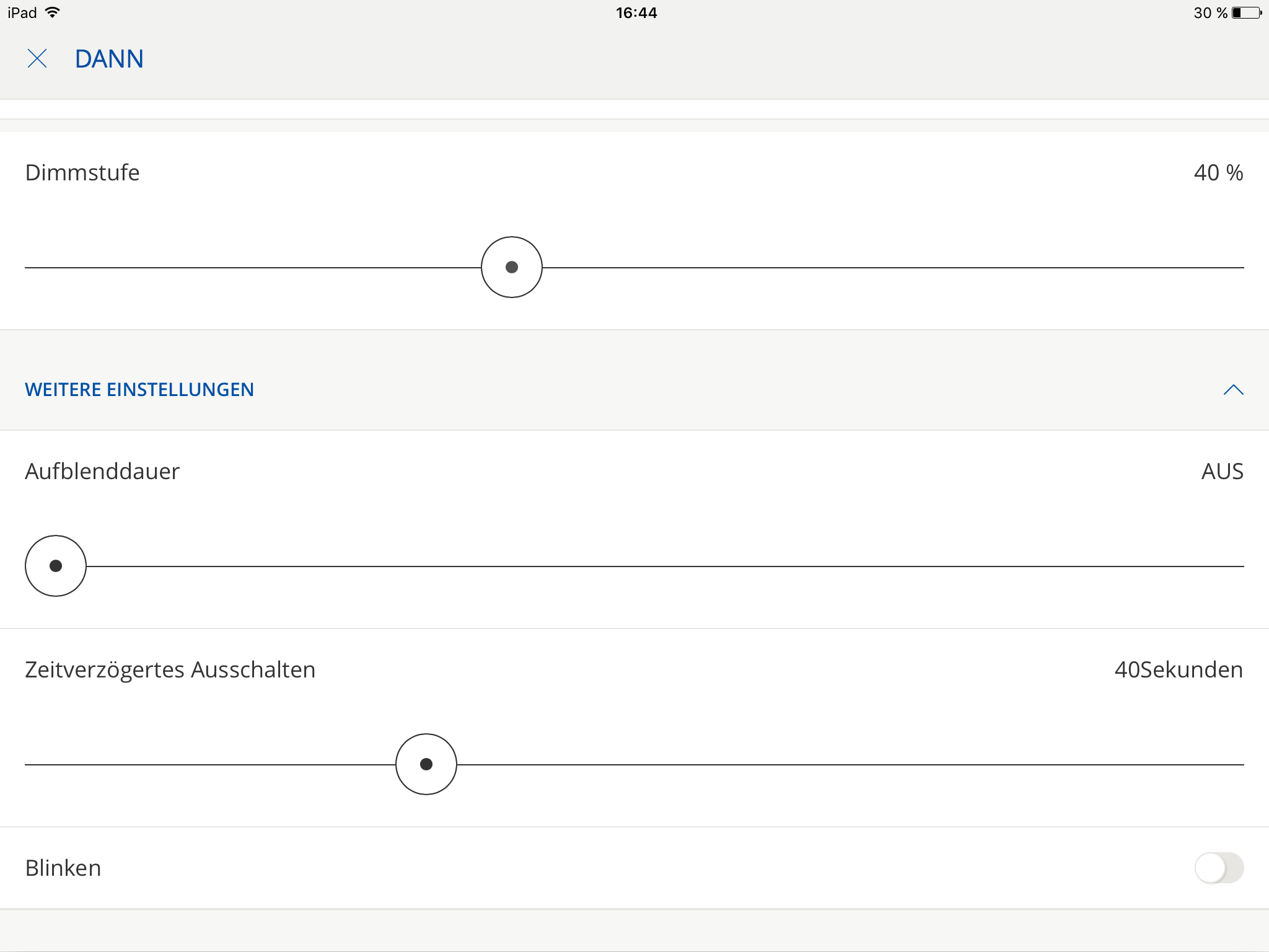

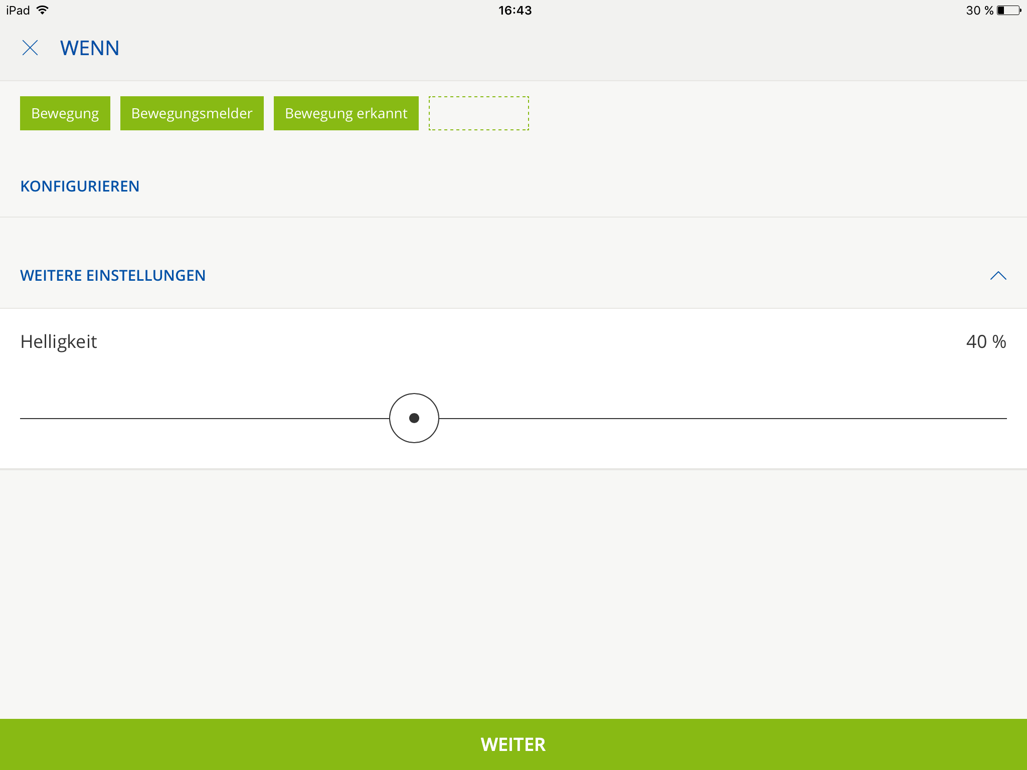

    Regel 1: Bewegung im Flur
    Wenn die Alarmkette nicht aktiv ist und die Helligkeit unter 40% ist, leuchten die Philips Hue Lampen für 40 Sekunden, bei einer Dimmstufe mit 40%, in einer weißen Farbe.
    Hier ist die Übersicht von der Regel 1 zu sehen. Hier wird die Helligkeit eingestellt, ab wann die Philips Hue Lampen bei einer Bewegung angehen.
    Hier wird die Dimmstufe und das Ausschalten eingestellt.

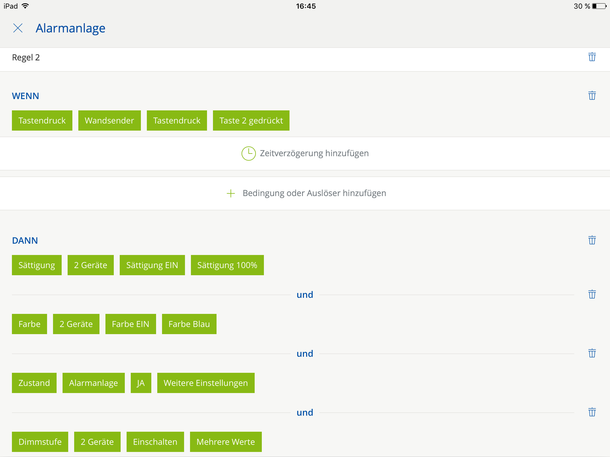

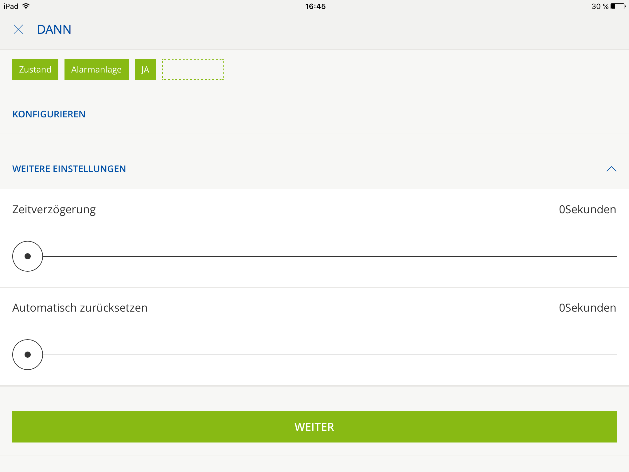

    Regel 2: Aktivierung der Alarmkette

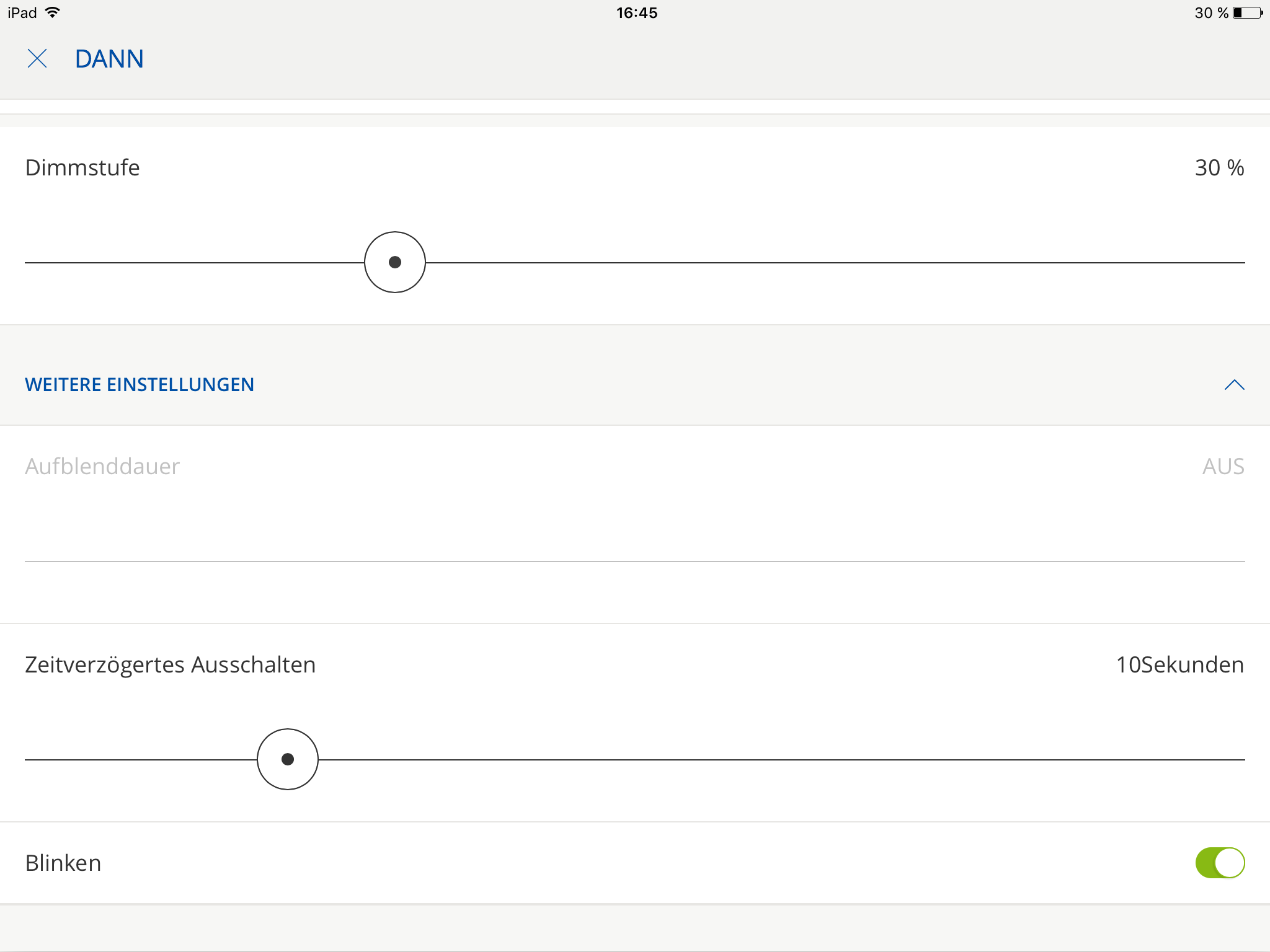

    Hier wird die Alarmkette mit einem Taster aktiviert. Dabei blinken die gleichen Philips Hue Lampen für 10 Sekunden, in einer Dimmstufe von 30%, in der Farbe Blau.
    Übersicht von der zweiten Regel Einstellung vom Zustand der "Alarmanlage"
    Die Dimmstufe und die Blinkzeit wird eingestellt

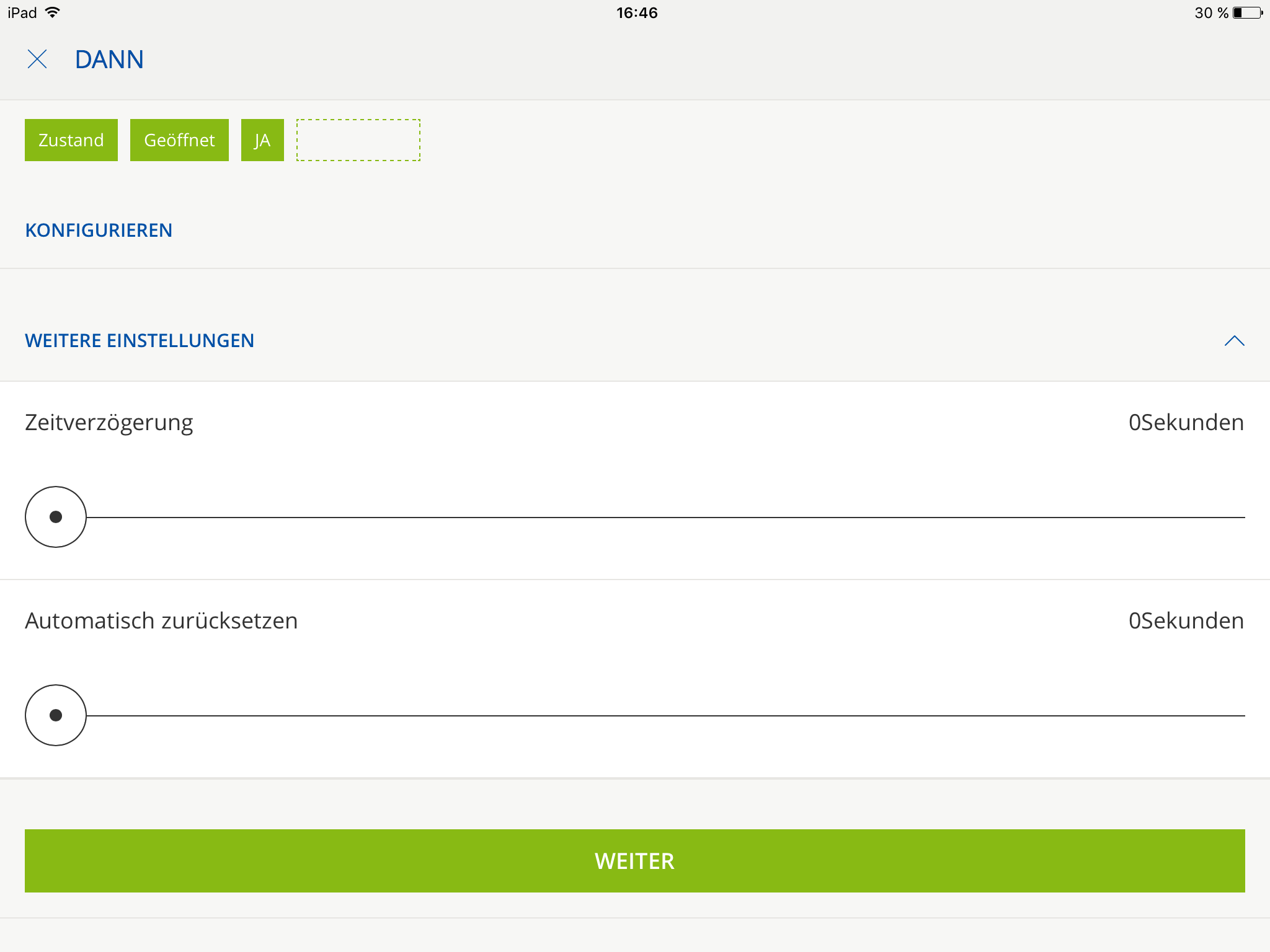

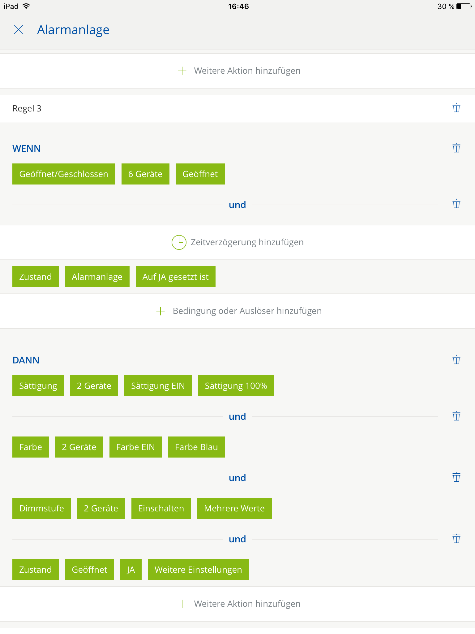

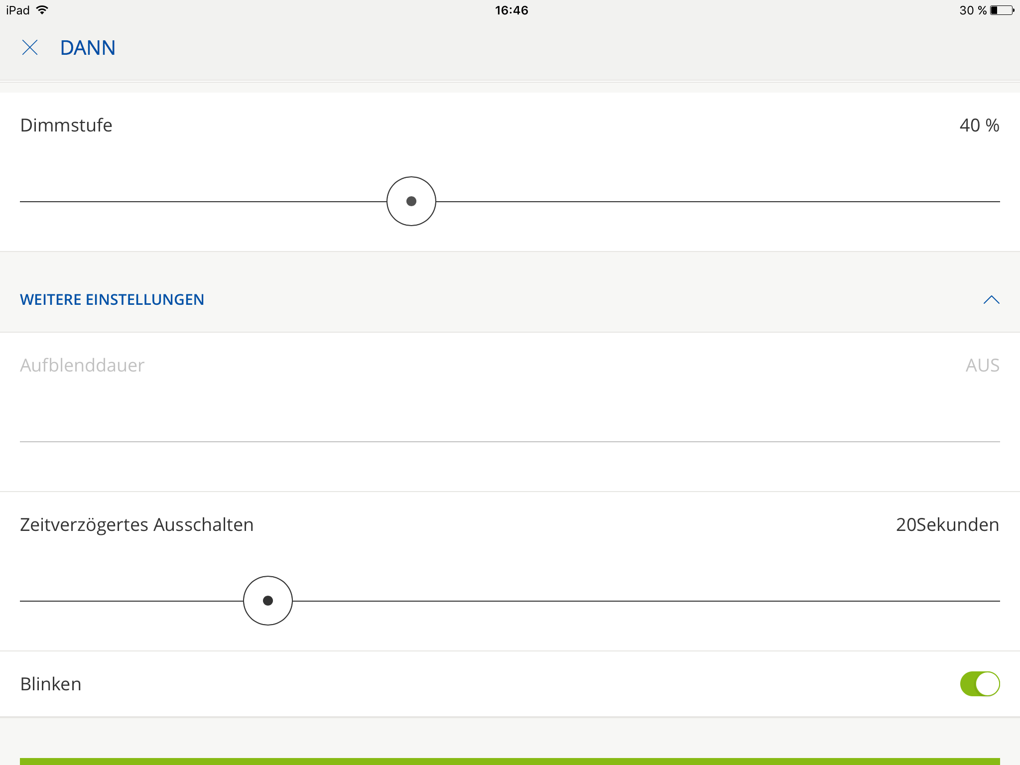

    Regel 3: Eine Tür oder ein Fenster wird geöffnet
    Sobald eine Tür / Fenster geöffnet wird, blinken die Philips Hue Lampen wieder in der Farbe Blau für 20 Sekunden, in einer Dimmstufe bei 40%.
    Übersicht von der dritten Regel Wieder wird die Dimmstufe und das Ausschalten eingestellt
    Einstellung vom Zustand "Geöffnet"

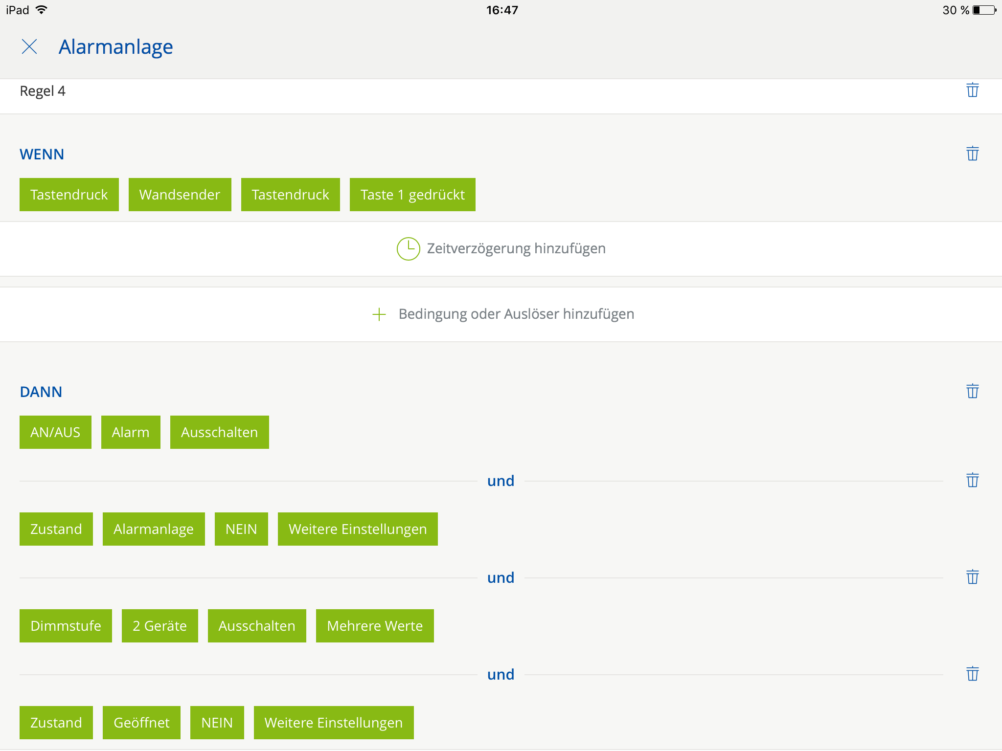

    Regel 4: Die Alarmkette wird deaktiviert
    Hier wird die Alarmkette, die Sirene und die Philips Hue Lampen "wenn die noch blinken" deaktiviert. Danach leuchten die Philips Hue Lampen wieder bei einer Bewegung, in der weißen Farbe.
    Übersicht 4 Regel

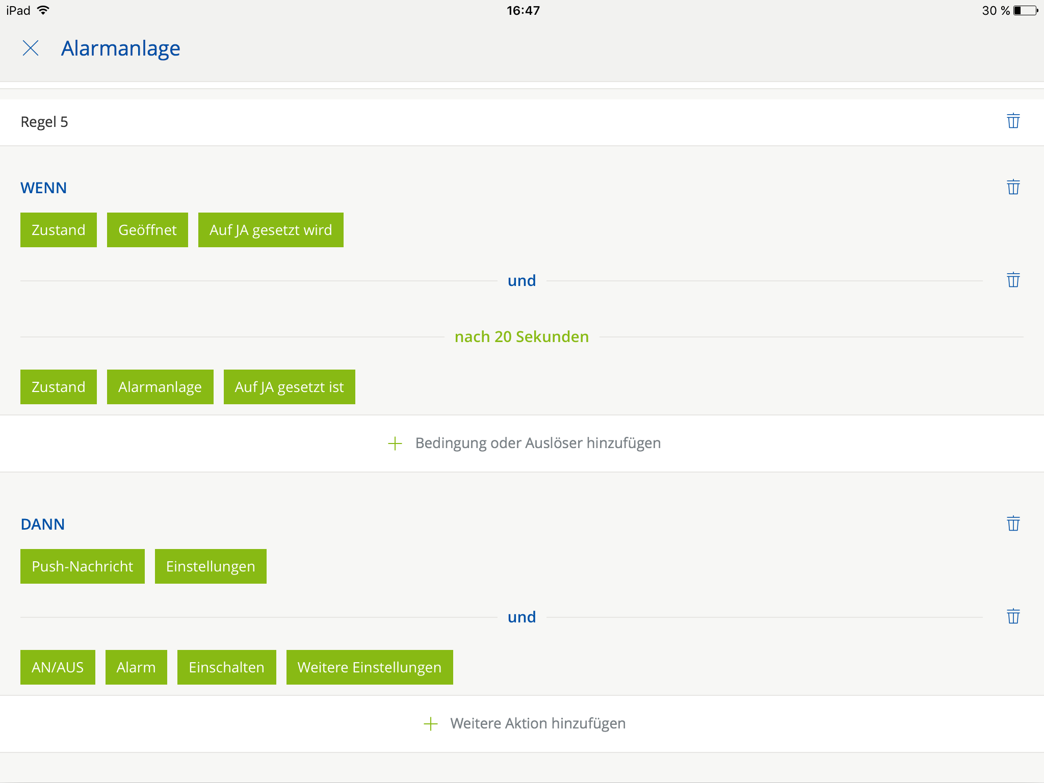

    Regel 5: Push-Nachricht und die Sirene wird aktiv,
    Wenn man nach einer Öffnung einer Tür / Fenster nicht innerhalb von 20 Sekunden die Alarmkette deaktiviert, wird der Zwischenstecker geschaltet und die Sirene ertönt. Gleichzeitig erhalte ich eine Push-Nachricht. Falls man keine Sirene besitzt, kann man statt dessen auch einen Rauchmelder nehmen. Dann wird nicht der Zwischenstecker geschaltet, sondern dafür der Rauchmelder.
    Übersicht der letzten Regel
