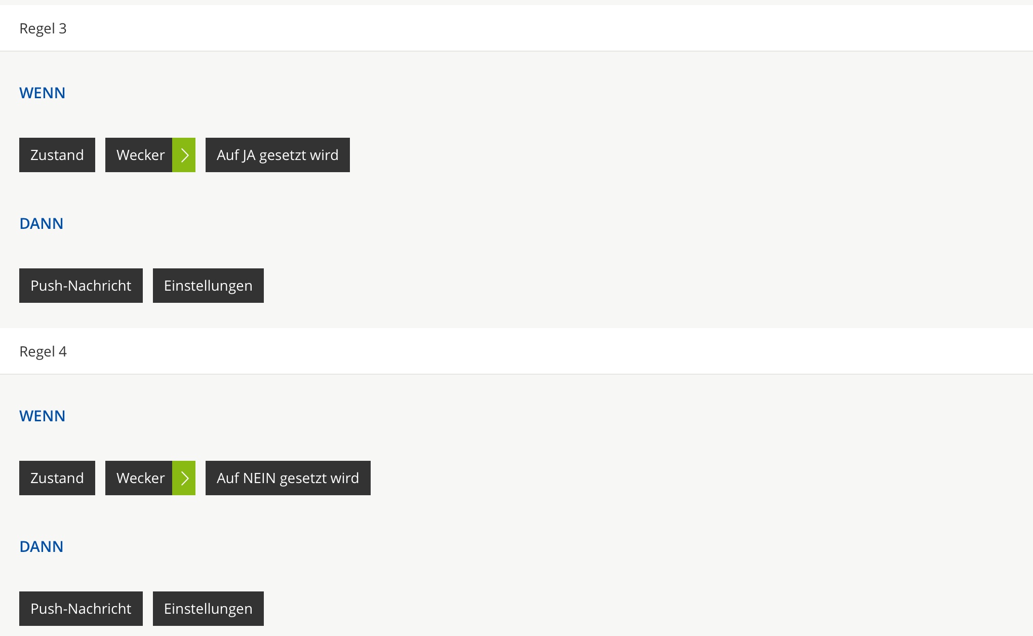

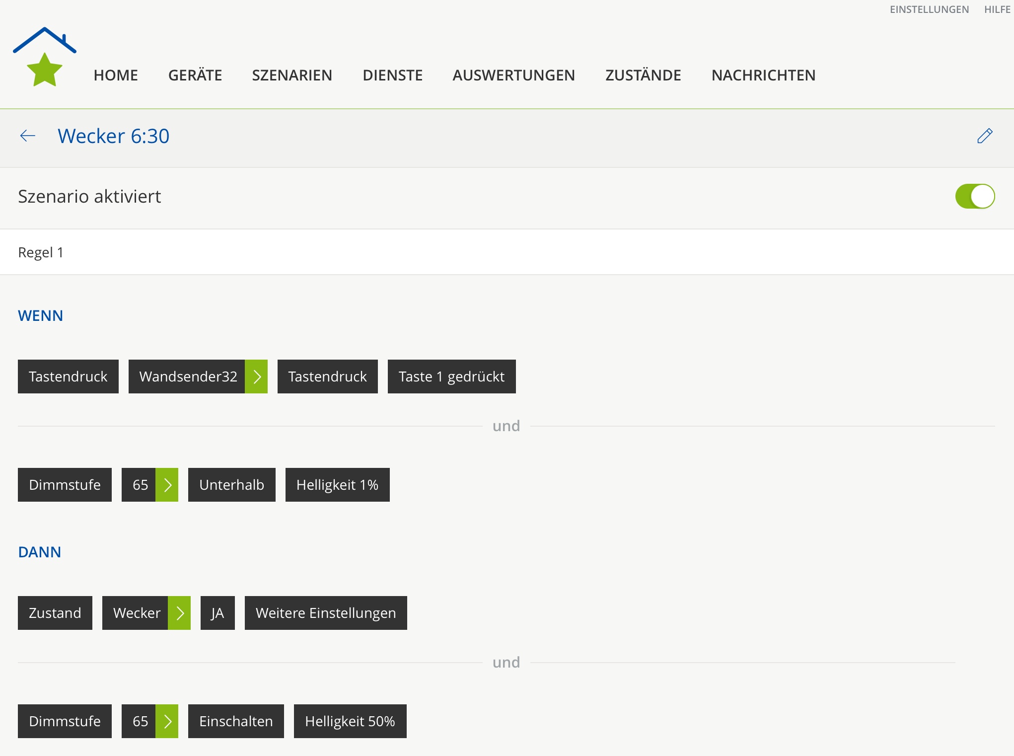

    Regel 1 setzt bei Tastendruck (oben) den Zustand „Wecker“ auf JA und schaltet die Nachttischlampe EIN auf 50%
    Regel 2 setzt bei Tastendruck (unten) den Zustand "Wecker“ auf NEIN wenn der Weckalarm nicht aktiv ist bzw die Lampe nicht leuchtet.
    Regel 3+4 bestätigen per Pushnachricht ob der Zustand "Wecker" ein- oder ausgeschaltet ist. Der Text ist frei wählbar zB "Morgen wecken" bzw"Ich kann ausschlafen".

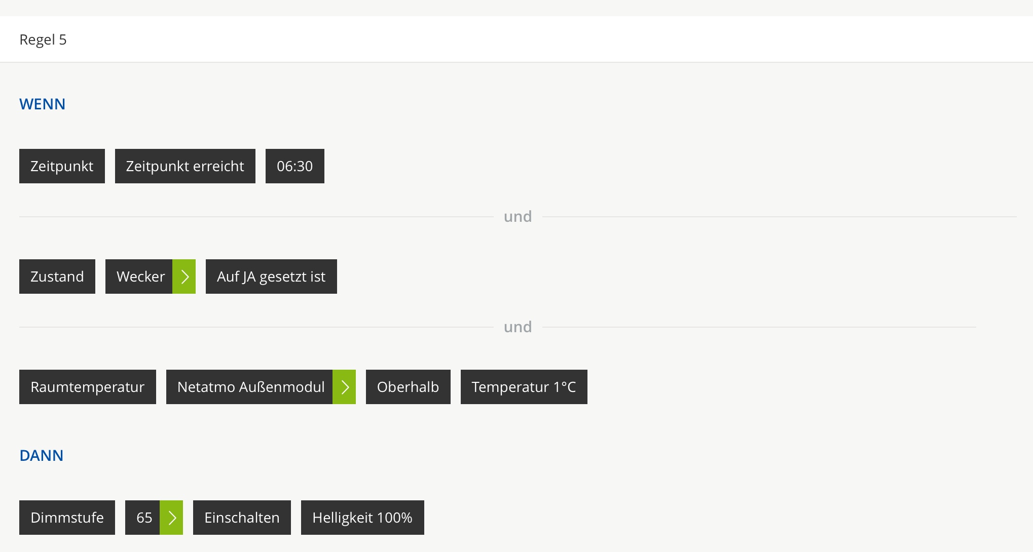

    Regel 5 löst den Wecker um 06:30 Uhr (Auslöser) aus, wenn folgende Bedingungen zutreffen
    UND
    Zustand "Wecker" Auf JA gesetzt ist
    UND
    die Außentemperatur oberhalb von 1 Grad ist
    DANN
    Dimmstufe 100% mit Aufblendzeit zB 10 Minuten

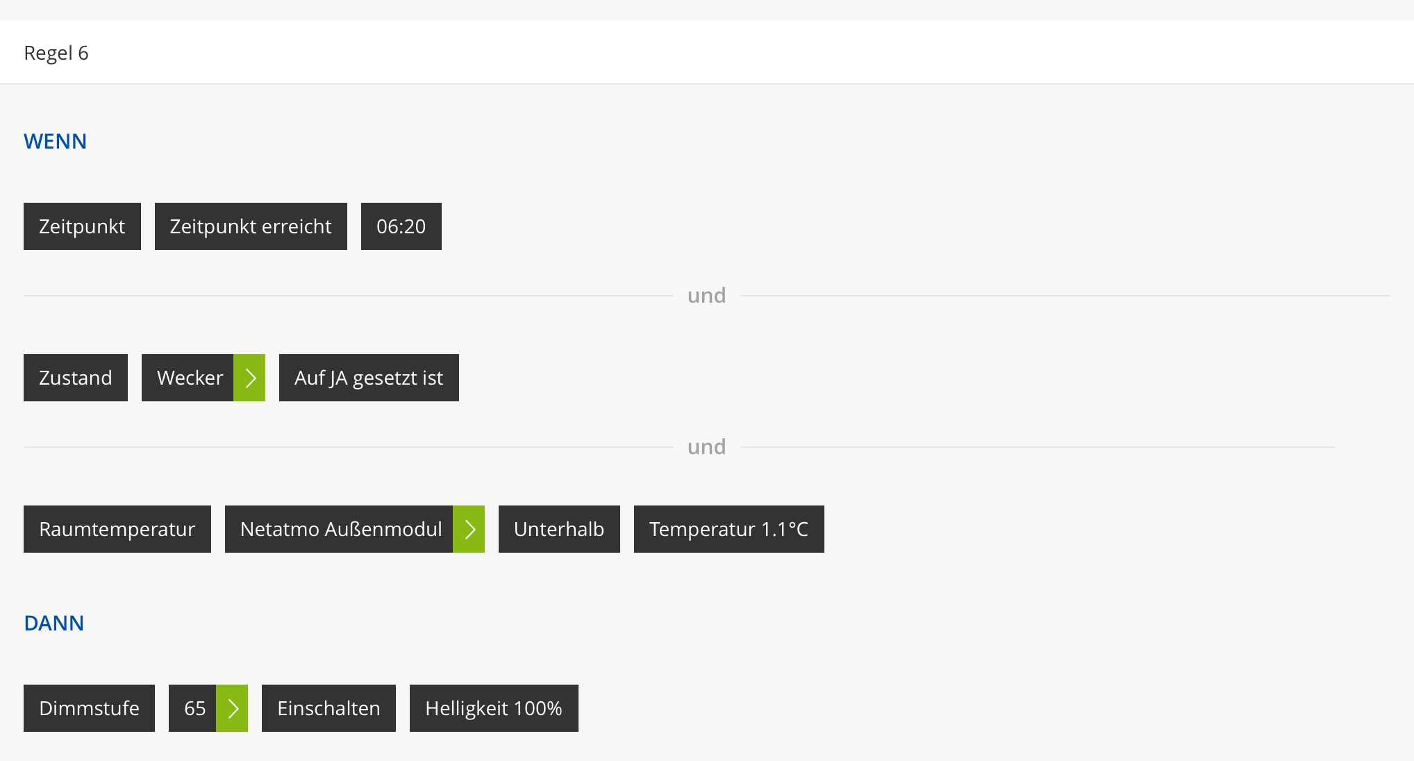

    Regel 6 löst den Wecker um 06:20 Uhr (Auslöser) aus, wenn folgende Bedingungen zutreffen
    UND
    UND
    die Außentemperatur Unterhalb von 1,1 Grad ist
    DANN

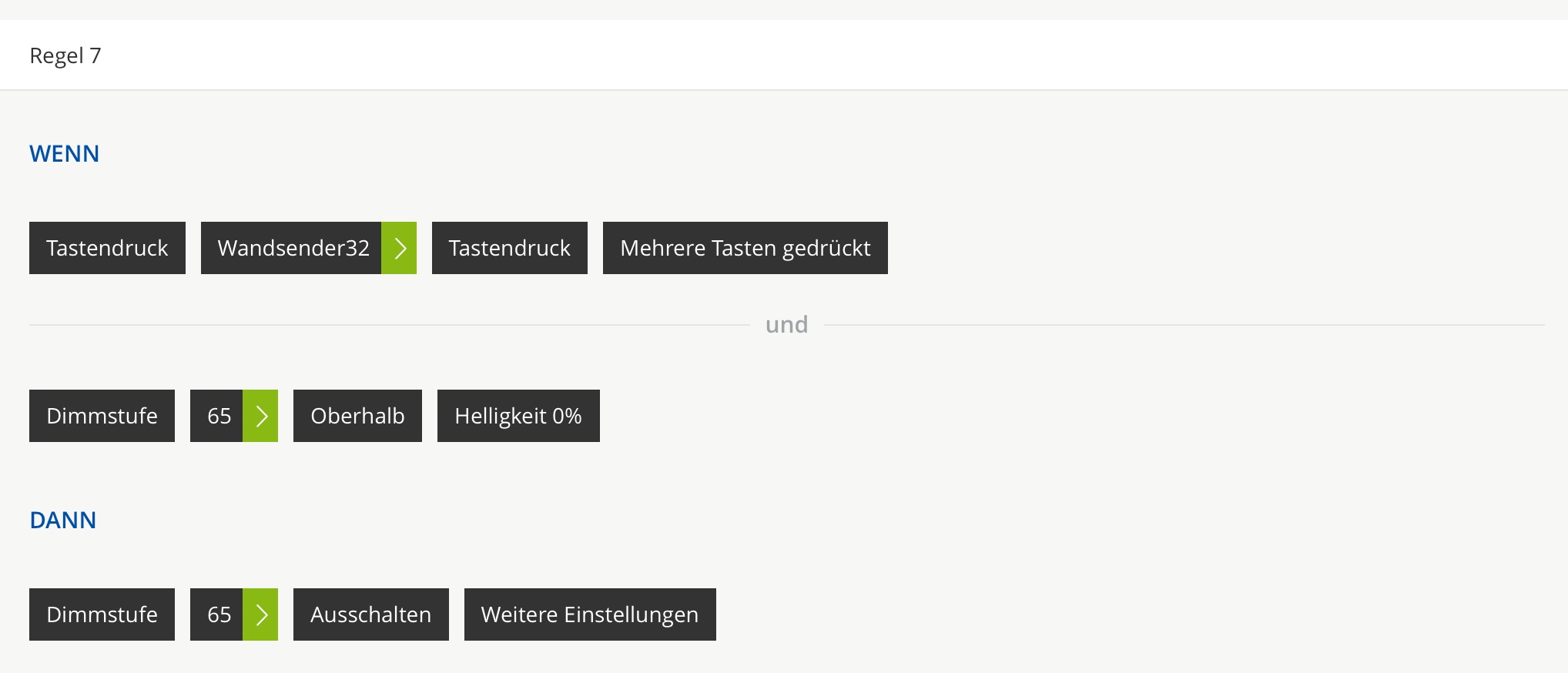

    Regel 7: Schaltet die Lampe bzw den Weckalarm des Weckers aus. Egal ob oben oder unten gedrückt wird. Viel Spass beim Nachbau!
