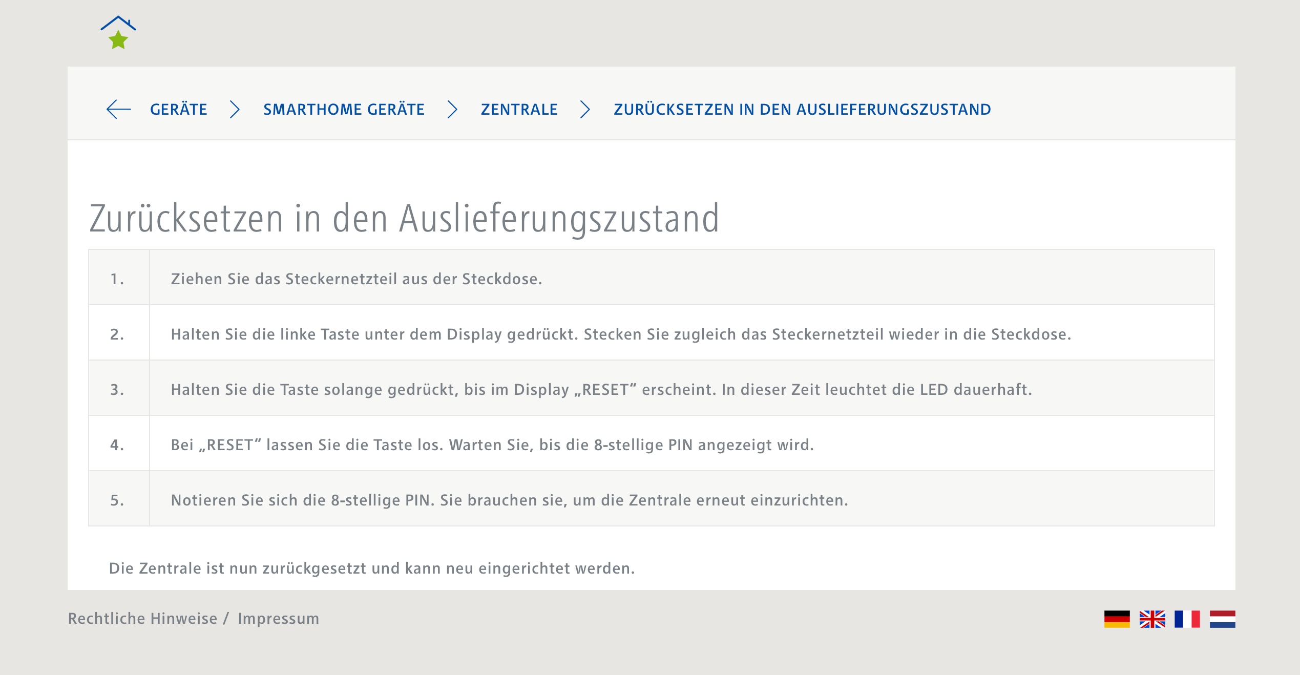

  • Hallo, ich habe vor eine bereits freigeschaltete Zentrale gebraucht zu kaufen, damit ich nicht mehr auf 5 Geräte beschränkt bin. Nun meint der Verkäufer, dass er seine vor 3 Jahre bereits freigeschaltet hat, jedoch jetzt nicht garantieren kann, dass es jetzt noch frei geschaltet ist und verkauft vorsichtshalber als Basic Version.
    Kann man anhand der Seriennummer herausfinden, welcher Status die Zentrale hat? Sollte der Verkäufer die Zentrale vor Verkauf auf Werkeinstellung setzen?

  • Wenn in der von dir noch zu erwerbenden Zentrale kein Reset stattgefunden hat, kannst du unter Einstellungen = Dienste dir zeigen lassen, ob eine Geräteerweiterung besteht. Zusätzlich würde ich mir den Kauf der Geräteerweiterung schriftlich bestätigen lassen. Z.B. über den Kaufbeleg.
