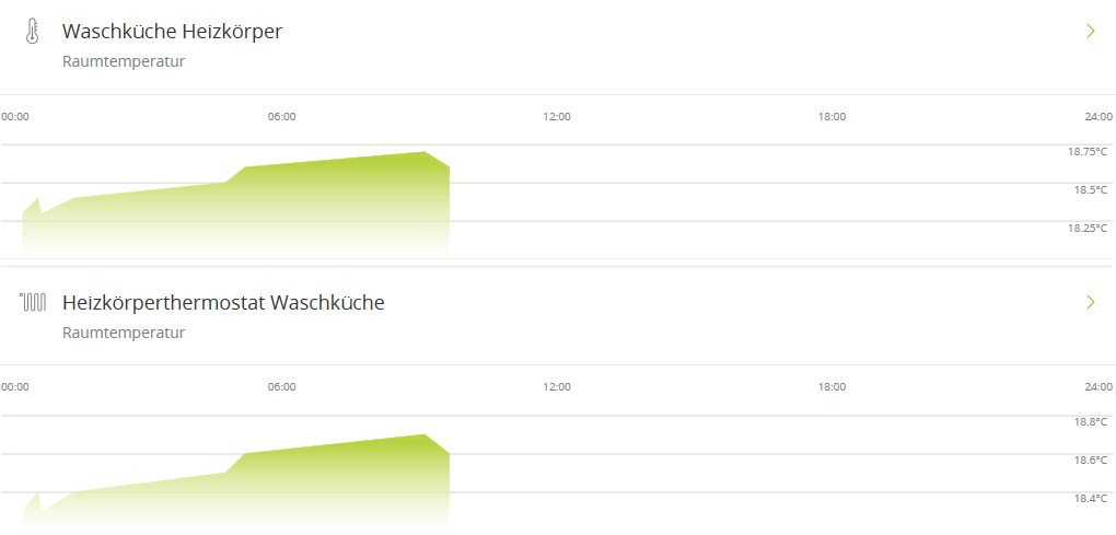

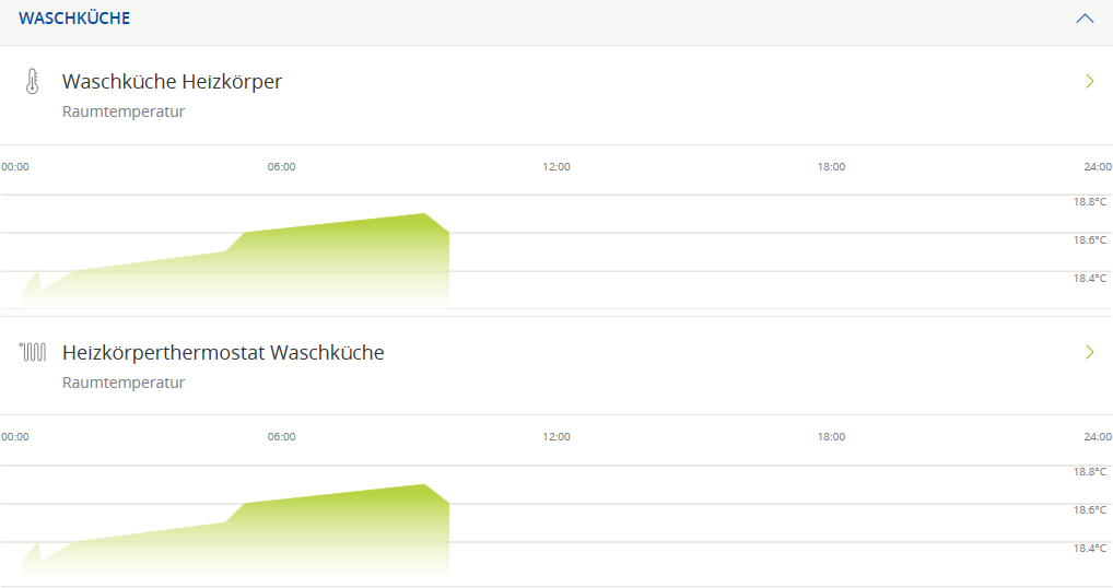

  • Hab heute festgestellt, dass wenn ich unter Auswertungen einen Raum aufklappe die Skalierung der Temperatur bei jedem Aufklappen anders ist. D.h ist klappe direkt nacheinander mehrmals auf und zu und die Darstellung ist jedesmals anders. Hat das jemand anderes auch schon mal festgestellt?
    Wobei ich mich sowieso frage, worin der Sinn liegt die Raumtemperatur in 2 (zumindest theoretisch :) ) identischen Grafiken untereinander auszugeben.

    Eher letzteres, denn es kommt ja keine neuer Messpunkt dazu und wechselt trotzdem immer wieder. Wie man sieht ist sie für die beiden Grafiken auch manchmal gleich und manchmal unterschiedlich, obwahl ja die Datengrundlage die selbe ist.
    Es ist nur ein HKT, aber die Temperatur wird ja zweimal ausgewiesen. Einmal unter "Waschküche Heizkörper" mit Thermometersymbol und dann unter "Heizkörperthermostat Waschküche" mit der Heizschleife (oder was das sein soll)

    So, der Vollständigkeit halber: Es werden zwei Grafiken angezeigt, weil der HKT "softwaretechnisch" wohl als zwei Geräte -ich nenn sie jetzt mal Thermometer und Thermostat- betrachtet wird. Für jedes dieser "Geräte" kann die Protokollierung aktiviert/deaktiviert werden. Ergo zwei Auswertungen. Insofern erklärbar, wenn auch etwas gaga.
    Ich werd die Protokollierung für den Themostaten (gilt wohl analog bei Raumthermostaten) ausschalten und mal schaun, was das für Überraschungen bringt ;)
