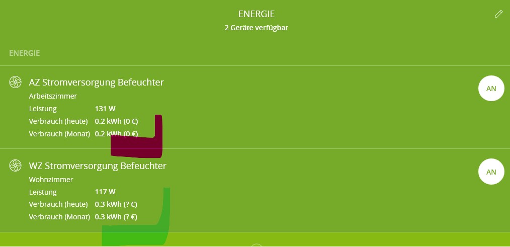

Mit "Typ: Haushalt | Ladegerät" kommt das auch in die Rubrik "Energie", aber auch nach "Haushalt". Egal, das ist erst mal sekundär.Ich habe meinen mit "Typ: Heizen | Infrarotheizung" in die Energie-Rubrik beförd...
Beides ist unterwegs.Öh, das sind drei Befeuchter, die mit Heißwasser arbeiten. Laut Anzeige holen...
Vielleicht noch mal selbst alles untersuchen. Ich hatte die Tage komplett auf 16° laufende Heizkörper. Letzten Ende war die Ursache, dass ich mit einem nächtens noch am Tablet erstellten Szenario, aus Versehen den Zustand "Zuhause" auch noch ausgeschaltet hatte. Ist ja viel schneller passiert, als am Desktop.
Öh, das sind drei Befeuchter, die mit Heißwasser arbeiten. Laut Anzeige holen die schon zwischen 120 und 130 Watt. Die laufen nur wenn das Szenario sagt "zu trocken". Aber ich übersteuere das mal zum Testen.
Der Stecker des LTE-Backup-Modems ist halbwegs entschuldigt, das holt sich 0 Watt.
Ein anderes Phänomen: nur einer der inzwischen sechs Medion Zwischenstecker zeigt überhaupt eine 0 bei den Kosten, die anderen alle ein "?". -
Ich habe mir ein paar Medion Zwischenstecker gegönnt. Einbinden war völlig problemlos und schön klein sind sie auch noch. Bei den Verbrauchsdaten steht 0 bei den Kosten, was mal nicht schlecht wäre. In der Konfiguration kann man den Preis angeben, aber anscheinend ohne Wirkung. Kann man da was falsch machen? Von den Zwischensteckern tauchen nur zwei auf der Startpage unter Energie auf, da habe ich eher bei der Konfiguration nicht aufgepasst. Wie bekomme ich die anderen jetzt auch noch in die Rubrik?
