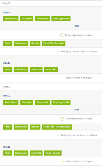

Du kannst noch so ein Szenario für Farbenwechsel ausprobieren:
evtl. noch die Sättigung hinzufügen.
