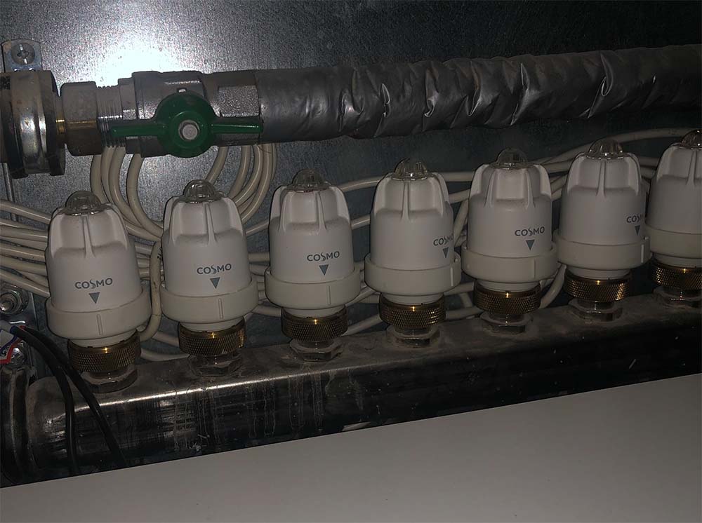

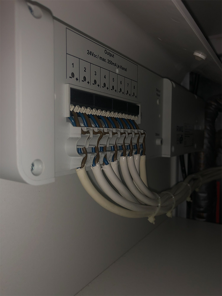

Michael S. Daran hatte ich als Erstes auch gedacht. Die Thermostate in den Räumen funktionieren aber alle korrekt. Ich habe vorsichtshalber natürlich alles auch etliche Male zurückgesetzt, Batterien getausch etc. Das mit den roten Stiften ist in der Tat merkwürdig, denn die Ventile sind alle offen und man hört es deutlich rauschen. Die Räume sind bullenwarm. Dass alle 8 Ventile just zum gleichen Zeitpunkt ausfallen wäre sehr ungewöhnlich, oder? Außerdem gibt es ja noch das Phänomen, dass die LEDs an der Steuereinheit tot sind. Ich denke ich prüfe jetzt mal die Vorlauftemperatur, ob diese generell sehr hoch ist. Wenn diese aber im plausiblen Bereich ist, fange ich mit dem Austausch der Hardware an. Erst die Steuerung, dann ggf. die Ventile. Mir gehen die Ideen auch aus.

Alle Thermostate funktionieren, die Heizkreise sind nach wie vor korrekt zugeordnet und dass plötzlich alle Stellantriebe gleichzeitig kaputtgehen bezweifle ich auch. Das Zurücksetzen der Heizungssteuerung hat auch problemlos funktioniert und grün angezeigt. Nur die LEDs an den Steuerkreisen sind alle tot. Da ich kein Messgerät besitze, konnte ich den Stromausgang noch nicht messen.!
Die Idee mit der Vorlauftemperatur, die oben als Idee angesprochen wurde, verstehe ich nicht ganz. Die Ventile sind alle maximal offen und die Bude extrem heiß. Wo kann es da einen Zusammenhang geben.

Seit einigen Wochen funktioniert meine Fußbodenheizungssteuerung überhaupt nicht mehr. Diese hat seit 2011 (als eines der wenigen SmartHome Geräte) tadellos funktioniert. Es gab auch keinerlei Änderungen an der Konfiguration. Die Fußbodenheizung läuft nun 24 Stunden auf voller Power, was dazu führt, dass es z.B. im Schlafzimmer durchgängig 24-25 Grad warm ist. Natürlich habe ich das Gerät zurückgesetzt und die Zentrale neu gestartet. Ohne Erfolg. Was auffällt ist, dass ich die Heizungssteuerung zwar zurücksetzen kann, aber die LEDs an den Ausgängen überhaupt nicht mehr leuchten. Weder rot noch grün noch blinken - nichts! In der App wird auch kein Fehler angezeigt.
