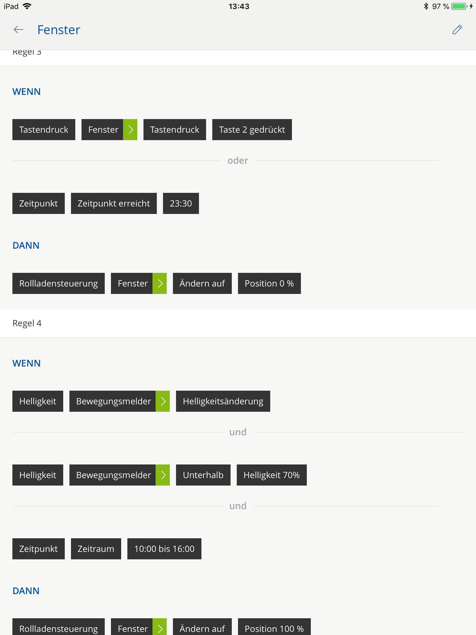

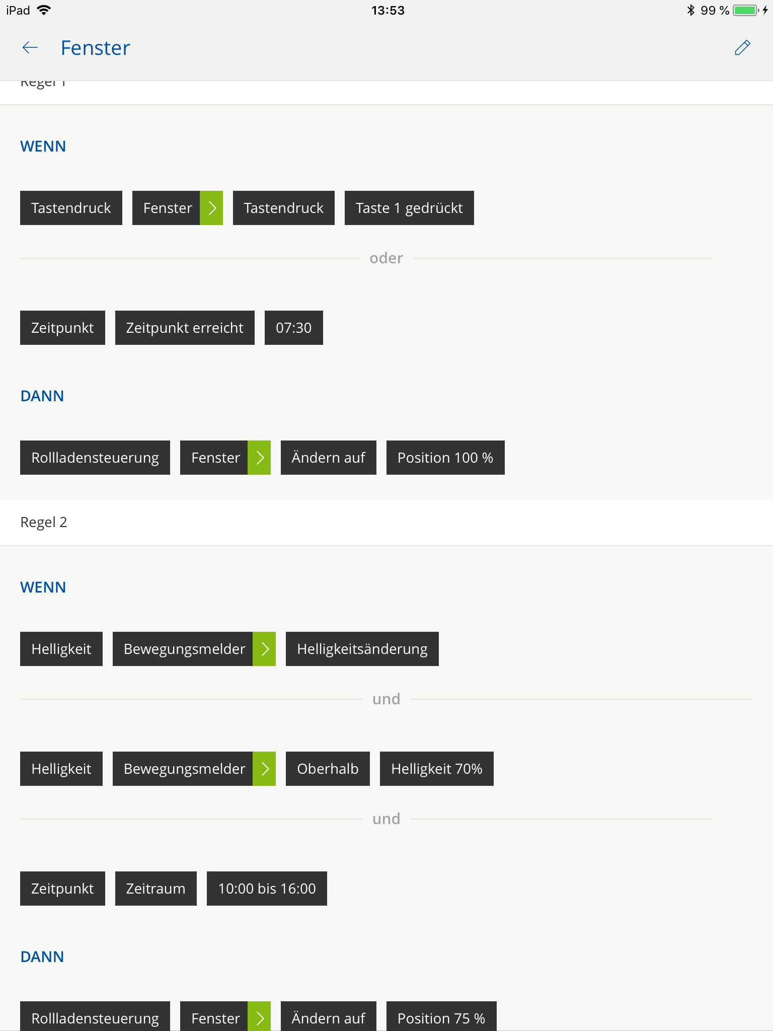

Ich habe ebenfalls Geisterfahrten der Rollos. Sie gehen teilweise wieder hoch, weil die Helligkeitseinstellung, die eigentlich nur von 10-16 Uhr programmiert ist, dann auf eine Endzeit von N.a.N. steht. Man kann aktuell auch nicht die Helligkeitseinstellung (in Prozent) verändern. Sie wird einfach nicht gespeichert. An einigen Tagen, gehen sie am Morgen aber auch nicht hoch, so bleibt es dann dunkel im Haus. Auch nicht schön ?? Ich hoffe, dass diese Bugs schnell behoben werden. So macht Innogy kein Spaß.

Vielen Dank für Eure Antworten. Heute Morgen war die Helligkeit knapp über 50%. Sie stieg im Laufe des Tages auf über 70% an. Aber das Rollo bewegt sich nicht.

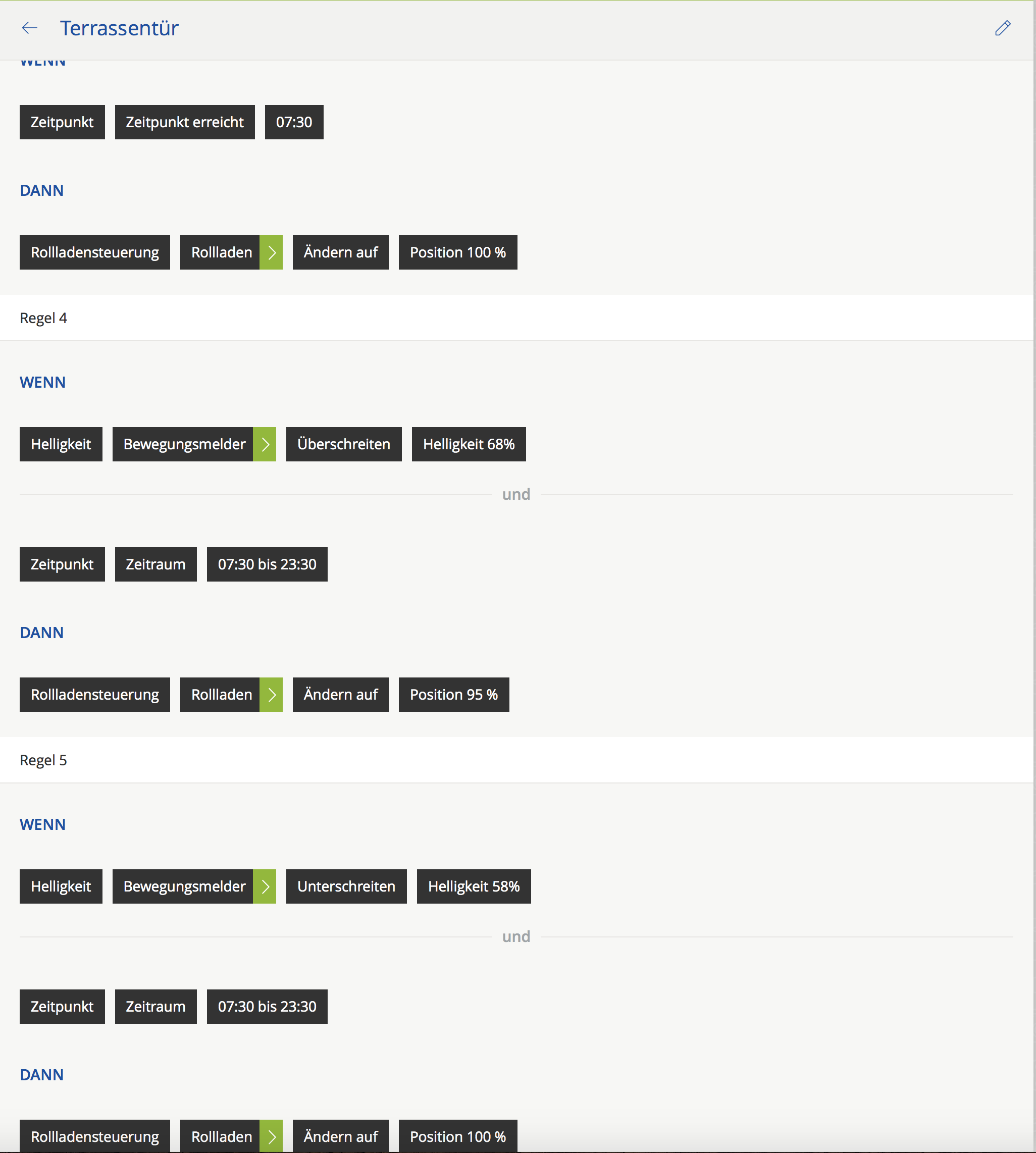

Ja, die Wiederholung ist für alle Wochentage, in Regel 4, wie auch 5 - Mo-So - eingetragen. Der geringe Fahrweg ist beabsichtigt. Ich hatte erst nur Regel 4 eingetragen, mit einem Fahrweg von 80%. Damit war das Rollo zu mehr als 1/3 unten. Es ist aber kalibriert. Allein mit Regel 4 fährt das Rollo nicht mehr hoch, wenn es wieder dunkler wird. Daher habe ich Regel 5 hinzugefügt. Ebenfalls mit allen Wochentagen. Aber jetzt fährt es gar nicht mehr herunter, wenn es hell ist.
Kann man eigentlich irgendwo die Messabstände für die Helligkeit einstellen? Wie oft misst der Bewegungsmelder sie?
Hallo, da ich erst vor kurzem auf Innogy umgestellt habe, bereitet mir die Programmierung der Rollos Probleme. Das tgl. hoch- und herunterfahren funktioniert auch. Ich möchte aber mittels des Bewegungsmelders (Innen) die Rollos bei bestimmter Sonneneinstrahlung herunter- bzw. wieder hochfahren lassen. Genau das klappt aber nicht. Warum? Habt Ihr Tipps für mich.
