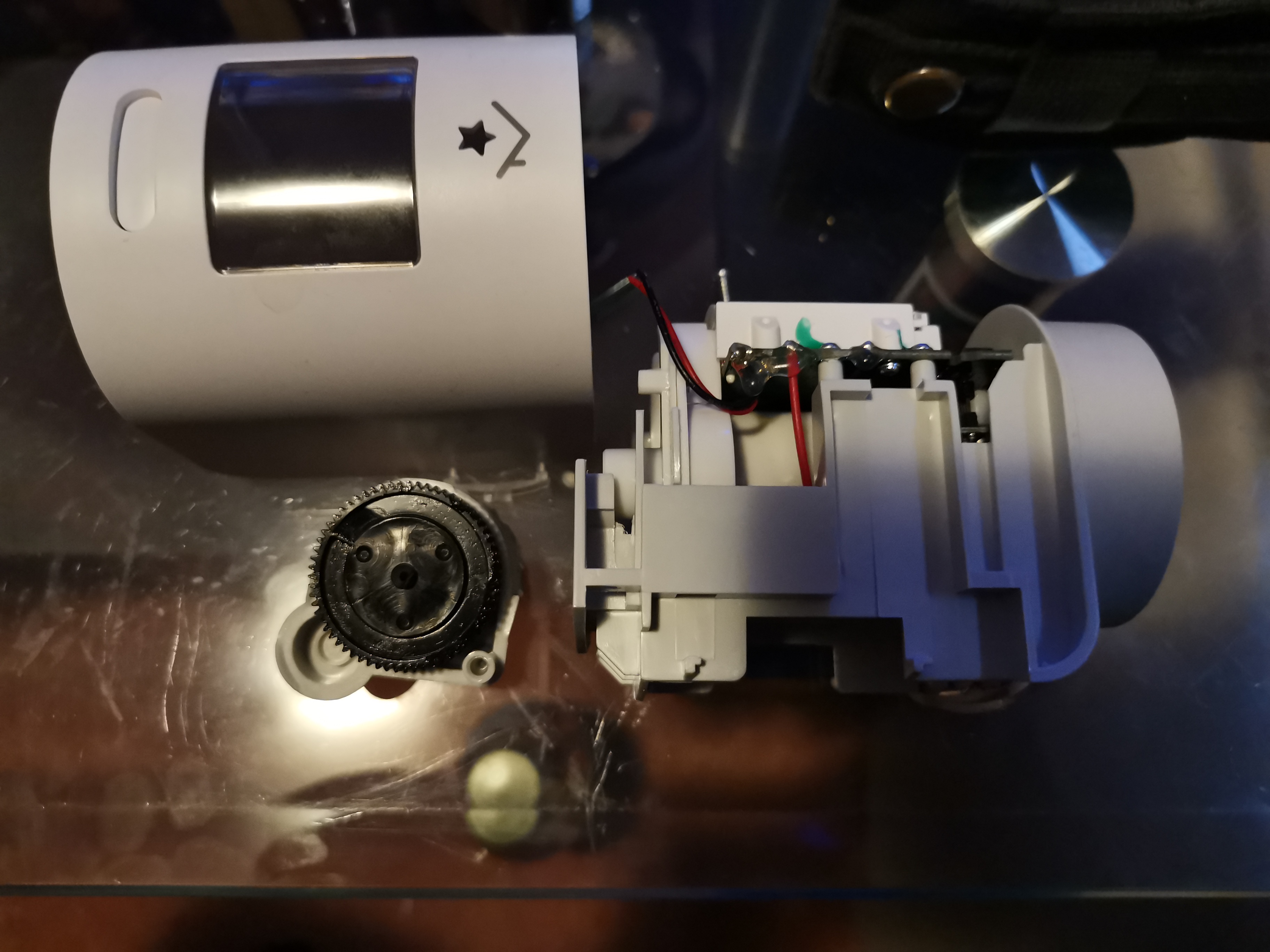

Hallölle liebe Community. Hat jemand defekte Thermostate, die er los haben möchte? Da ich Kinder zuhause habe, die gerne unerlaubterweise Fußball in der Wohnung spielen, gehen bei uns manchmal gerne die Zahnräder flöten. Jedesmal ein neues HKT kaufen ist Mist.

Es ist immer derselbe Heizkörper.
Hallöle liebe Community,
Ich habe an einem meiner Heizkörper das Problem, dass das Thermostat ständig F2 anzeigt. Ich benutze Vaillant Adapter und habe es bereits mit einem Centstück probiert. Ja sogar 2 habe ich probiert. Zeigt immer noch denselben Fehler. Ich habe die Selbstjustierung schon mehrmals laufen lassen. Mit und ohne Centstücke. Auch neu einbinden und Thermostat gegen ein anderes getauscht. Hat noch jemand einen Tipp?
