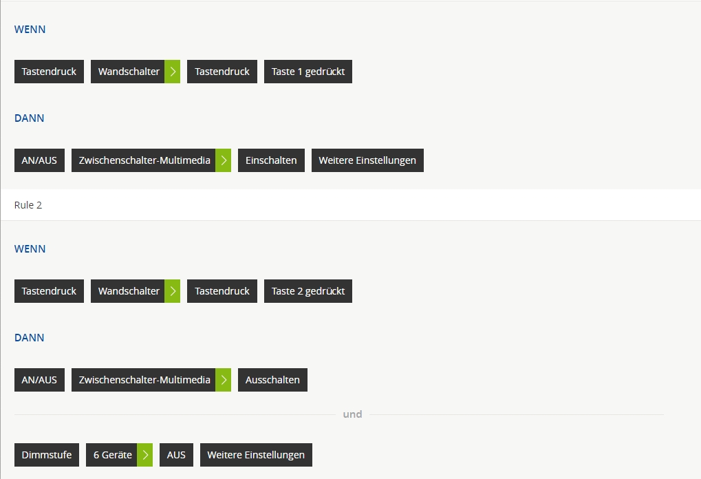

So sieht es aus
Dieses Szenario (Regel 2) ist für einschalten, das klappt einwandfrei. (siehe oben) Dann möchte ich dieses einbinden, also Bewegungsmelder an (siehe unten)
Und in Regel 1 sollte es wieder ausgeschaltet werden. Der Wandtaster ist in einem Nachbarraum in dem ich nicht in den Bereich des Bewegungsmelders komme.
Danke im Voraus!
Vorhanden ist:Kann mann einen Bewegungsmelder auch durch eine Taste z. B. von der Fernbedienun...
1 Wandtaster, mit dem ich morgens, wenn ich das Haus verlasse, alle Lichter und Zwischenstecker (Multimediaanlage) ausstelle und Abends den Zwischenstecker für Multimedia wieder anstelle..

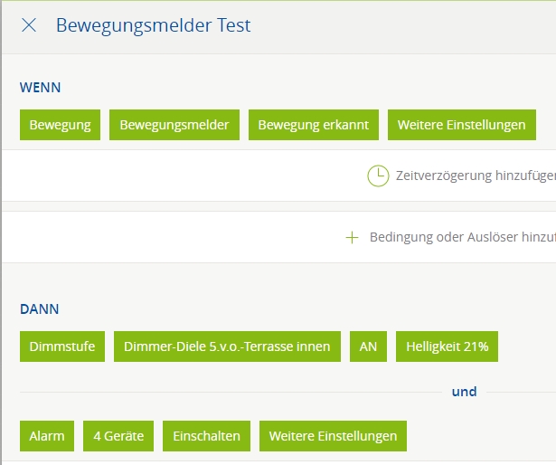

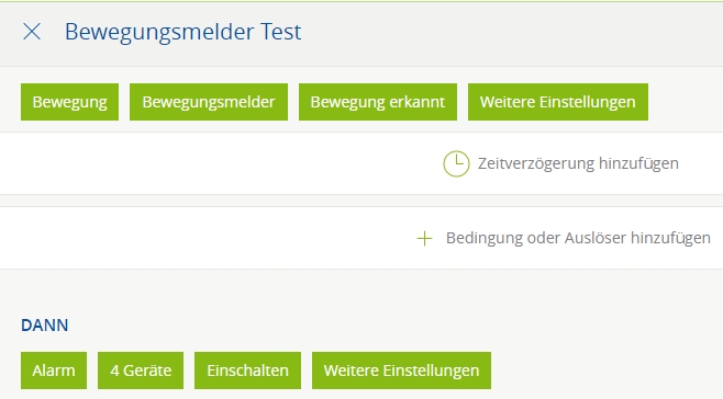

So ein Problem hatte ich gestern auch beim Bewegungsmelder den ich testen wollte. Test ging so:
- Bei Bewegung Licht an, funktionierte.
- Dann bei Bewegung Licht und Rauchmelder an, funktioniere nicht. Dieses Szenario sollte ja eigentlich auch möglich sein.
- Dann bei Bewegung Rauchmelder an, funktionierte.
Habe aber keine Ahnung, wieso und weshalb das 2te nicht funktionierte
Also ich habe das heute nocheinmal probiert, speichern kann ich, aber nicht das 2te Szenario.
Kann mann einen Bewegungsmelder auch durch eine Taste z. B. von der Fernbedienung (Wandschalter, Lichtschalter, Dimmer usw.) abstellen?
Du hast mich auf ne Idee gebracht, habe den Dimmer rausgenommen, dann hat es funktioniert. Danke trotzdemVersuche mal, nur eine Sirene mit dem Szenario einzuschalten....
Ich habs mit einem Rauchmelder und dann mit allen ausprobiert. Nichts hat funktioniert.Versuche mal, nur eine Sirene mit dem Szenario einzuschalten....
Hallo, ich habe einen Bewegungsmelder (innen), den ich mit meinen Rauchmeldern verbinden möchte. Also, wenn jemand bei mir im Haus ist sollen die Rauchmelder angehen. Ich habe den Bewegungsmelder mit dem Dimmer verbunden zum Test, dieses hat einwandfrei funktioniert. Will ich aber dann die Rauchmelder mit einbinden kann ich diese kombi nicht speichern (siehe unten). Was mache ich falsch.
