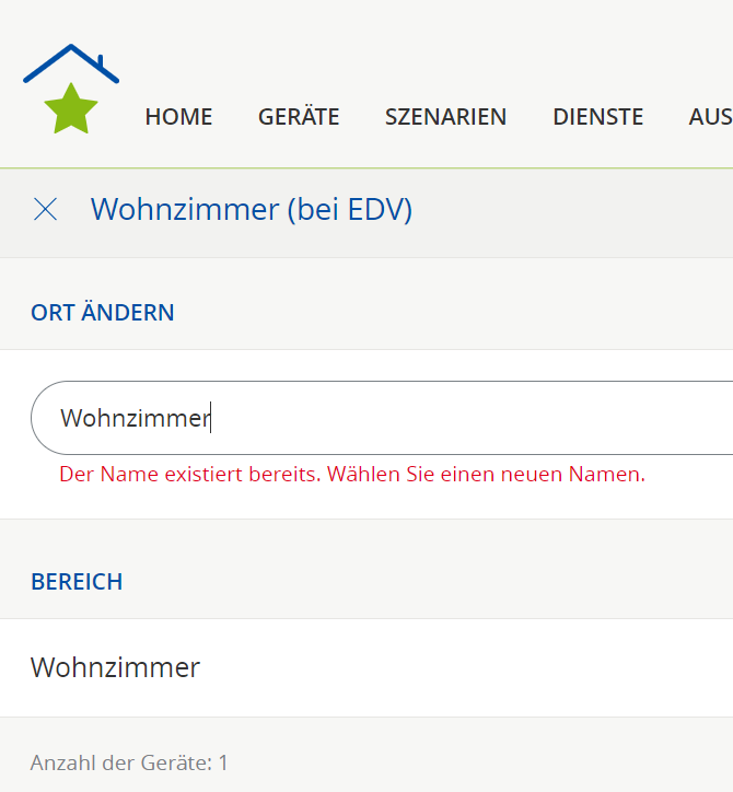

OK, aber das komische ist - ich habe nur 3 Räume angelegt, weil ich die Meldung bekam, dass Wohnzimmer schon vorhanden ist ... irgendwas mach ich da falsch ... wie kann ich die Raum-Zuordnung noch im Nachhinein ändern?Das läuft über die Räume. Du musst sowohl die HKT, als auch das Raumthermostat d...
