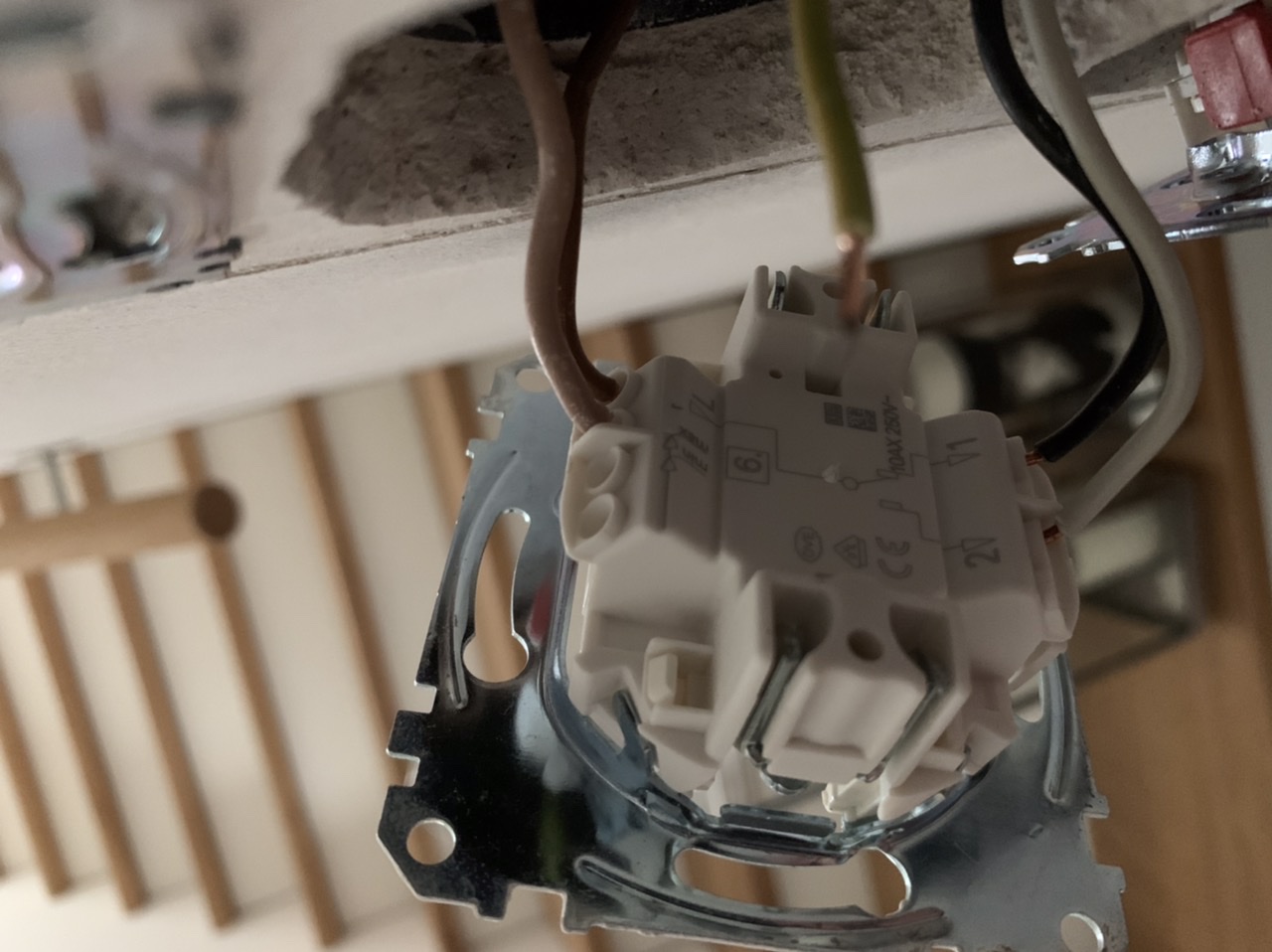

    Hallo Ralph, danke für deinen Tipp mit der Wago Klemme. Den N Leiter sieht man auf dem bild nicht der ist aber da.
    Ja es ist eine Wechselschaltung mit zwei Schaltern. An einen wollte ich den SH Dimmer setzen und den anderen Schalter entfernen und dafür eine SH Sender setzen der dann den Dimmer steuert.
    Vielleicht kannst du mir hier auch noch bei helfen: s.oben das graue und schwarze Kabel, die Schaltung des Lichts. Welche Farbe kommt in den SH Dimmer und muss ich irgendwas überbrücken? Im Schalter den ich entfernen will, sind diese beiden Kabel logischerweise auch...
