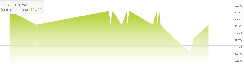

    Moin zusammen,
    tatsächlich ist es so, dass ein HKT nur dann Werte sendet, wenn sich etwas geändert hat. Es werden also in der Auswertung nicht etwa diese (unveränderten) Messwerte als überflüssig betrachtet, sondern liegen schlicht nicht vor. Nun könnte natürlich die Software annehmen, dass die Werte konstant geblieben sind, weil kein Update kam - aber das wäre reine Spekulation software-seits. Es könnte ja auch sein, dass das HKT keine Werte gesendet hat, weil die Funkverbindung abgerissen ist, oder schlicht die Batterien leer sind.
    Allerdings sind konstante Werte über einen so langen Zeitraum eher ungewöhnlich, denn das HKT reagiert in 0,1 °C Schritten auf Veränderung. (siehe Abbildung)
    (p.s.: Tatsächlich habe ich aber genau in diesem Beispiel einen Zeitraum von 3.47 Uhr bis ca. 11 Uhr, in dem sich auch nichts verändert hat.)
    VG, Jürgen
