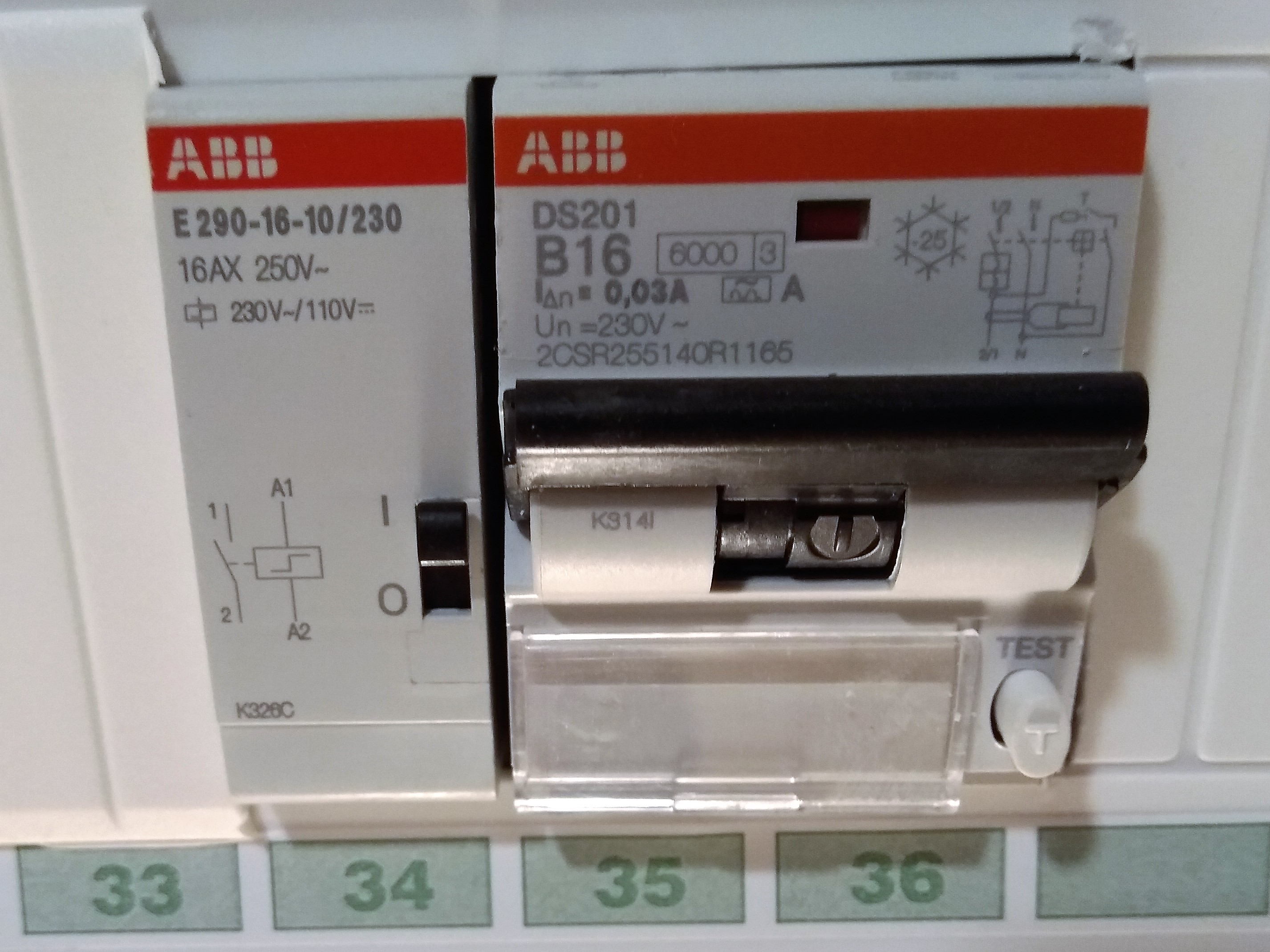

    In unserer Wohnung wird das Flurlicht per Relais im Sicherungskasten über insg. 8 Taster ein- & ausgeschaltet. Ich würde dieses Licht aber auch gerne per innogy SH ein-/ausschalten können.
    Kann ich dieses Relais auch per ISS2 oder ISC2 auslösen? Falls ja, über welches dieser beiden?

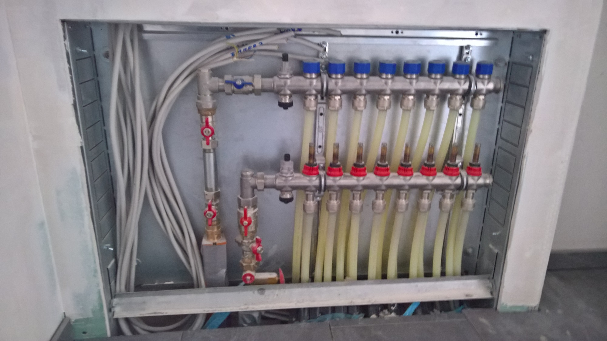

    wo soll die Steuereinheit hin? In den Heizverteilerkasten oder außerhalb? Ist d...
    Am liebsten würde ich das nest Learning Thermostat verwenden - das ersetzt einfach die vorhandenen (dummen) Raumthermostate. Dafür müsste aber der Anschluss an den Thermostaten 24V statt mit 220V haben.
    Die Frage ist: Ist üblicherweise die 220V Spannungsversorgung an den Thermostaten eine direkte Leitung zu den Steuerunsventilen - sprich: rüstet man die Ventile auf 24V um, dann ist die Spannungsversorgen an allen 6 Raumthermostaten auch 24V?

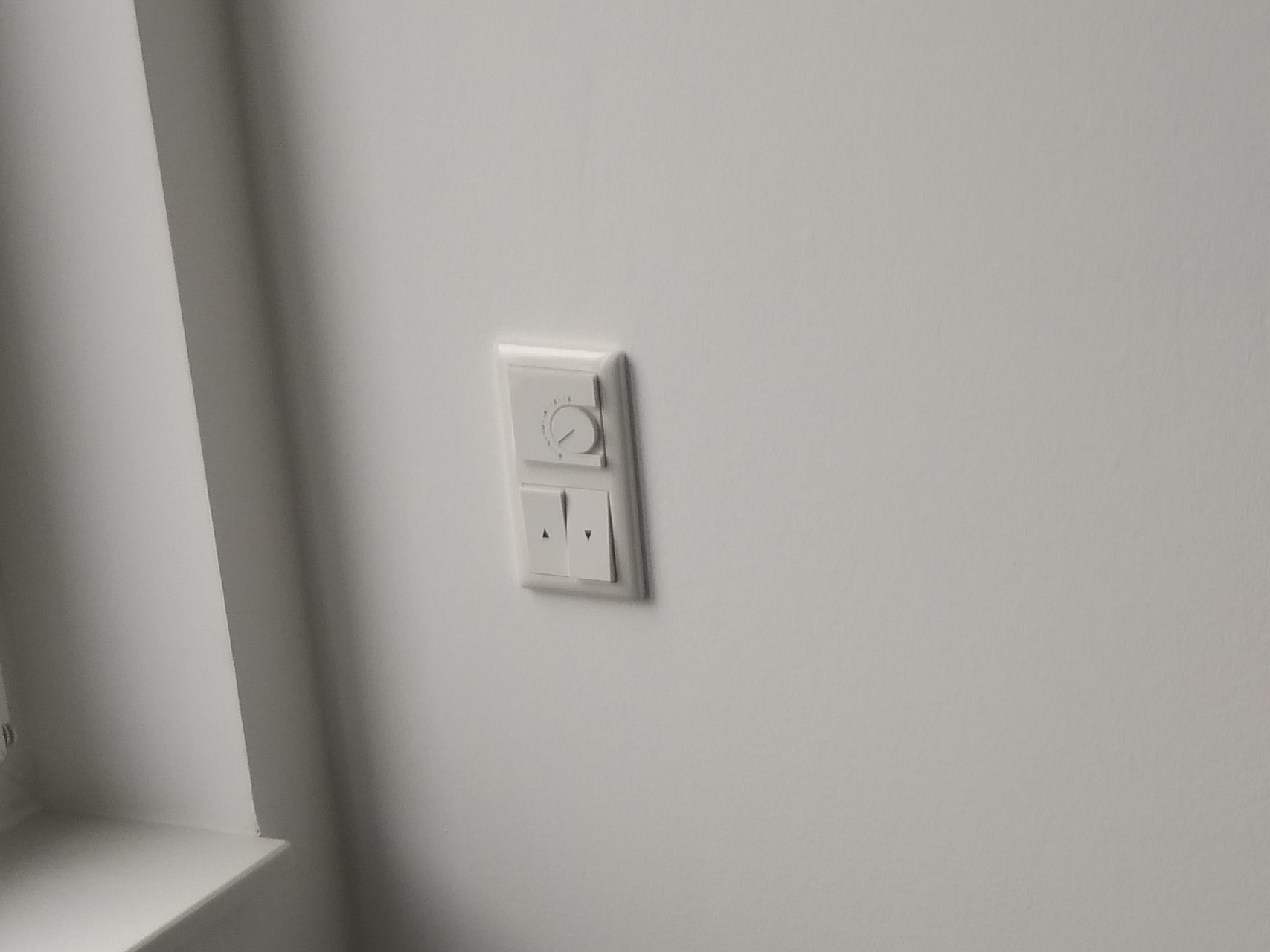

    Wir ziehen im April in eine neue Mietwohnung und dort ist eine Fußbodenheizung mit 220V Stellventilen und Thermostaten installiert. Da ich natürlich auch dort die Heizung per SmartHome steuern möchte und die meisten Systeme (innogy oder nest Learning Thermostat, usw.) die für mich interessant sind auf 24V laufen, frage ich mich nun, ob man einfach auf 24V umbauen lassen kann?
    Kann mir als Laien jemand erklären ob dies ginge und worauf ich zu achten habe? Die Umrüstung würde ich natürlich von einem Elektriker oder Heizungsbauer durchführen lassen.
    Was ich noch erwähnen sollte: wie das innogy System funktioniert (Zusammenhang Heizkreise, Raumthermostate und das "aufspannen" der virtuellen Räume usw.) weiß ich ziemlich genau... mir fehlt wirklich eher das Wissen wie Fußbodenheizungen und die angeschlossenen Raumthermostate mit 220V funktionieren... und wie man dies alles auf 24V umstellen kann.
