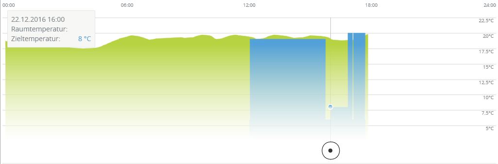

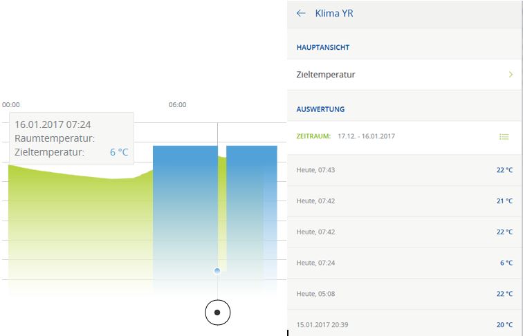

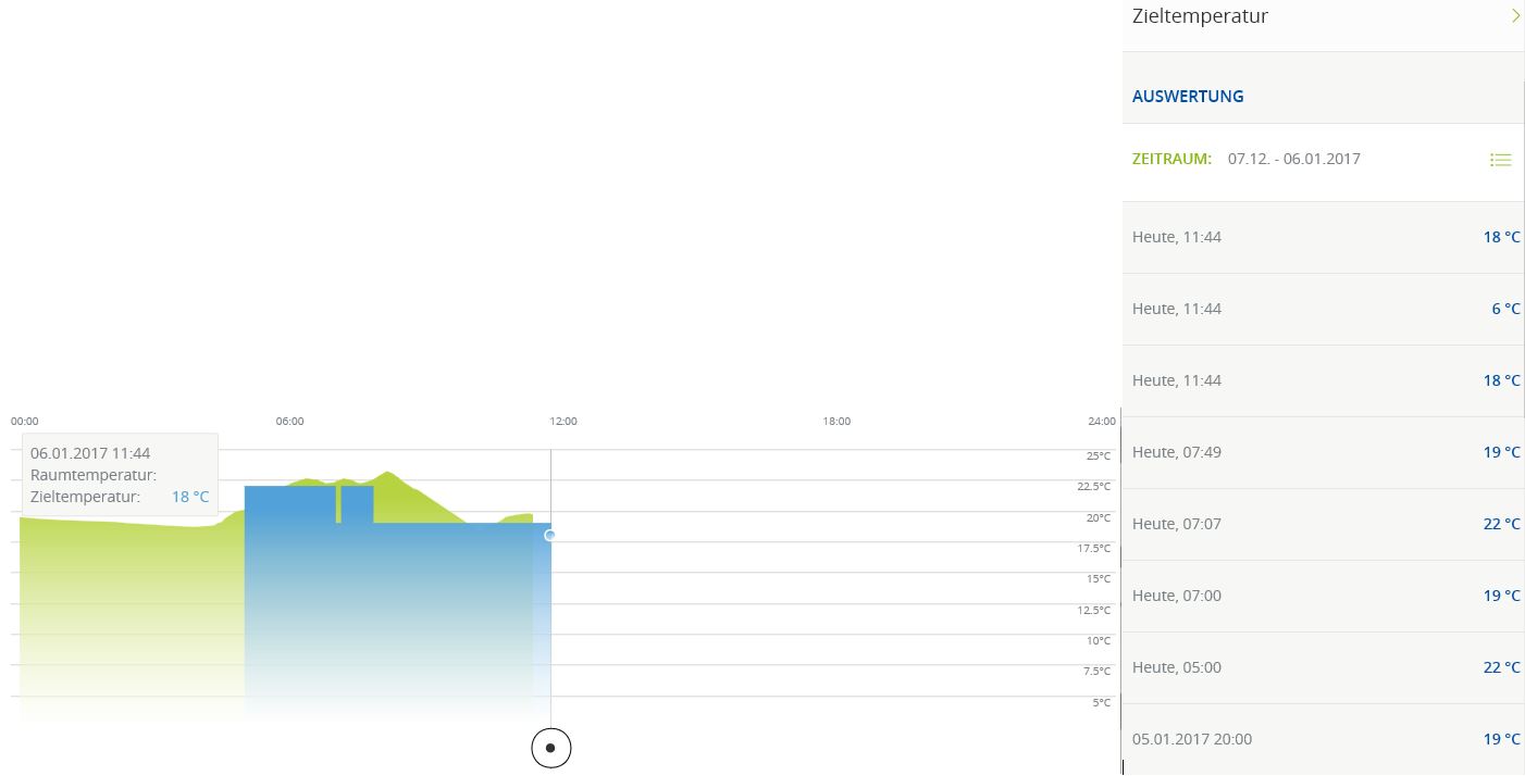

Bewusst habe ich das jetzt in Summe 3x beobachtet. Alle zwei bis drei Tage stelle ich fest, dass das HKT irgendwann seine Solltemperatur auf 8 Grad oder 10 Grad stellt.

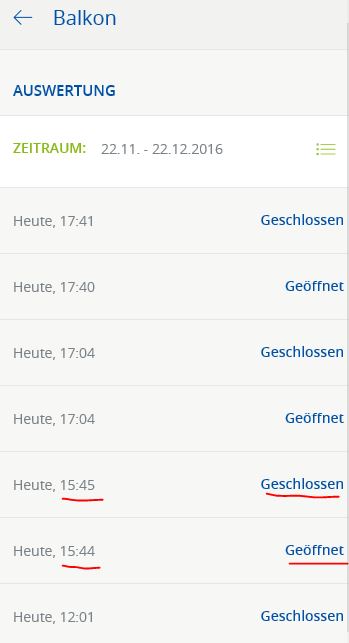

Am Anfang dachte ich noch, dass die Solltemperaturverstellung doch eventuell durch eine manuelle Manipulation entweder direkt über den Drehregler oder die APP verursacht wurde. Die gestrige Zieltemperaturverstellung von 19,5 Grad auf 10 Grad geschah ohne, dass sich irgendetwas oder irgendjemand in der Nähe des HKT oder der APP befunden hatte. Im Log des SHC findet sich zu diesem Zeitpunkt auch keine Aktivität des TFS (und wenn, hätte in einem solchen Fall das HKT auf 6 Grad schalten müssen)
Das HKT unterliegt lediglich einem ootb-"Temperaturabsenkung für Zimmer x"-Szenario in einer 1:1 Beziehung zu einem TFS. Es existiert für dieses HKT kein weiteres Szenario wie einer Heizungssteuerung.
