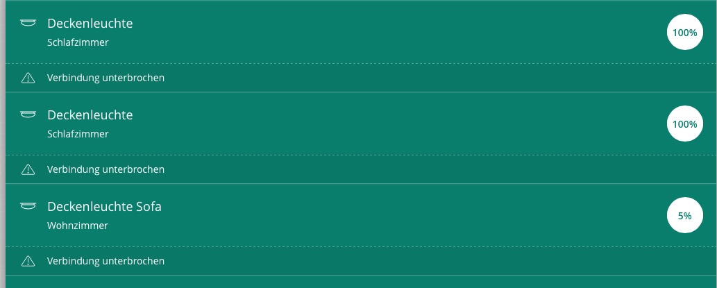

    Philips HUE Die „AN/AUS“ Bedienung wird nun nicht mehr angezeigt, wenn die gewünschte Philips HUE Leuchte nicht erreichbar sein sollte.

  • Philips HUE Die „AN/AUS“ Bedienung wird nun nicht mehr angezeigt, wenn die gewünschte Philips HUE Leuchte nicht erreichbar sein sollte.

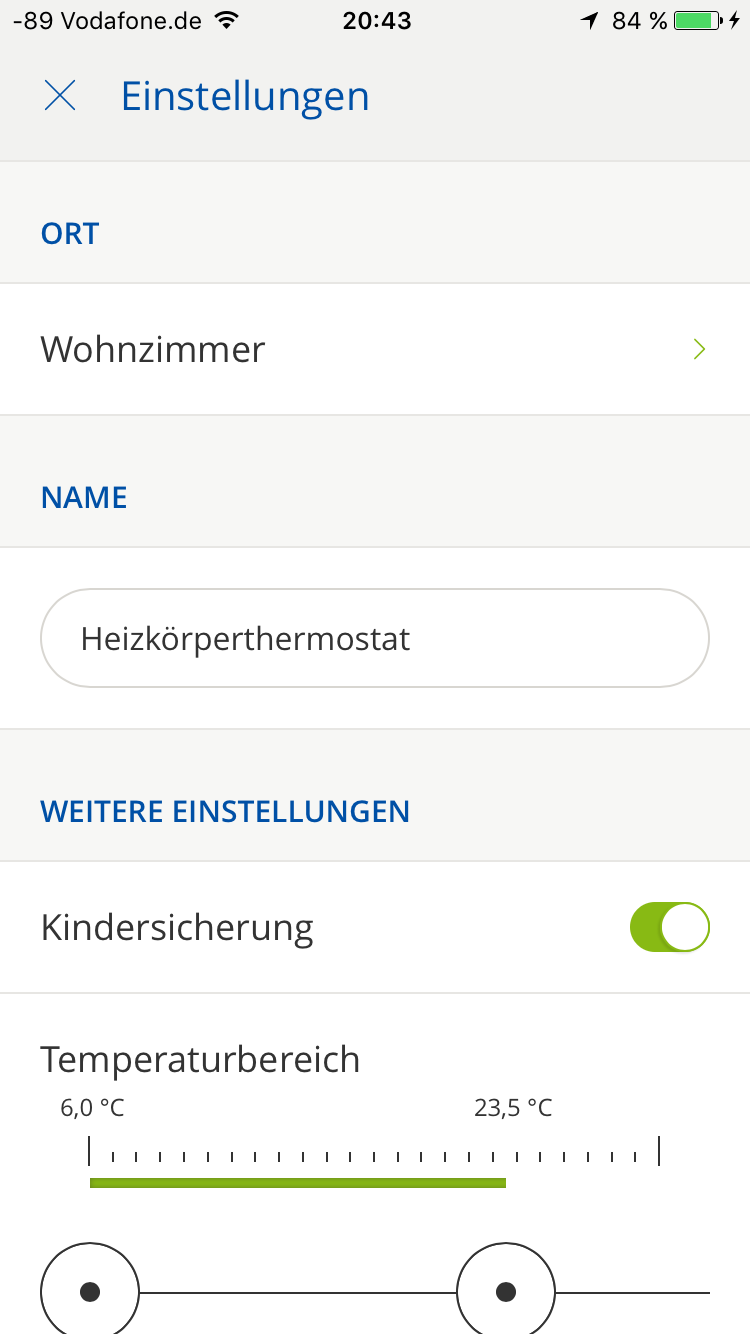

  • Wo wir gerade bei den HKTs sind:
    Der Slider in der GUI lässt sich noch immer auf 30°C ziehen obwohl die HKTs bei z.Bsp. 25°C begrenzt sind.
    Ich habe gerade mal mit der Kindersicherung herum gespielt. Im WoZi habe ich zwei HKTs mit einem WRT gruppiert. Setze ich nun bei den beiden HKTs die Kindersicherung so wird diese übernommen. Eine Temp.änderung kann ich an dem WRT einstellen. Diese wird aber nicht an die HKTs übergeben. Stelle ich nun das WRT auf Frostschutz so erscheint in den HKTs der Stern (*) für den Frostschutz aber die HKTs fahren nicht zu.

    Hallo Besucher "LaVo",
    bitte beachte, dass es bis zu zwei Minuten dauern kann, bevor die Stellmotoren der RST das Ventil schliessen. Diese Wartezeit ist absichtlich konfiguriert um ständiges hin- und herfahren der Antriebe zu vermeiden, falls der Sollwert innerhalb kurzer Zeit mehrmals, vielleicht auch versehentlich, verändert wurde. Ich habe das gerade nachgetestet und die AUS Stellung mit Anzeige der Schneeflocke wurde, nach etwa einer Minute auch von den RST übernommen und kurz danach wurden auch die Ventile zugefahren. Hinsichtlich der scheinbar widersprüchlichen Anzeige des Regelbereiches des Raumklimas und der Geräte muss ich Dir aber Recht geben. Trotz begrenzter Regelbereiche aller Geräte (in deren Einstellungen) zeigt das Raumklima den vollen Regelbereich an. Das scheint unlogisch zu sein.

    Guten Morgen Thomas,
    ich hatte aufgrund Kim seinem Eintrag mit der Kindersicherung herum probiert. Während meines Experiementes ist mir aufgefallen, dass gruppierte Geräte nicht das manchen was sie eigentlich machen sollen.
    Gut die Kindersicherung hat funktioniert. Die beiden HKTs im Wohnzimmer habe ich mit Kindersicherung konfiguriert, das WRT im WoZi nicht.
    Nun habe ich das WRT auf Frostschutz gedreht. In den HKTs erschien der Stern aber die Ventile sind weder nach 5min noch nach 30min zugefahren. Ziehe ich den Slider in der GUI auf Frostschutz wird dies zwar grafisch an den HKTs übernommen aber nicht mechanisch umgesetzt.
    Lösche ich nun die Kindersicherung in der GUI kpl. heraus und wiederhole diesen Versuch, so fahren auch die HKTs zu sobald ich das WRT auf Frostschutz stelle.

    Hallo,
    ich habe das heute komplett nachgetestet und kann das beobachtete Verhalten nicht bestätigen. Es dauert zwar schon seine Zeit aber nach ein paar Minuten übernehmen die RST dann die Einstellungen vom WRT und fahren auch die Ventile zu. Dabei fiel mir allerdings ein anderer merkwürdiger Effekt auf, nämlich dass es manchmal mehrere Minuten dauerte bis die RST wieder dem WRT "folgten" nachdem die Kindersicherung ausgeschaltet wurde. In zwei von drei Versuchen vergingen mehrere Minuten bis wieder die Solltemperatur vom WRT übernommen wurde. Sobald ich die KiSI wieder einschaltete folgten sie einer Änderug am WRT fast unmittelbar. Sehr komisch.
    Vielen Dank übrigens für Deine hilfreichen und sachlichen Berichte.
    Für das, von Dir gemeldete, Ignorieren der Regelgrenze (max. Temperatur) durch die UI habe ich einen Bug erstellt.
