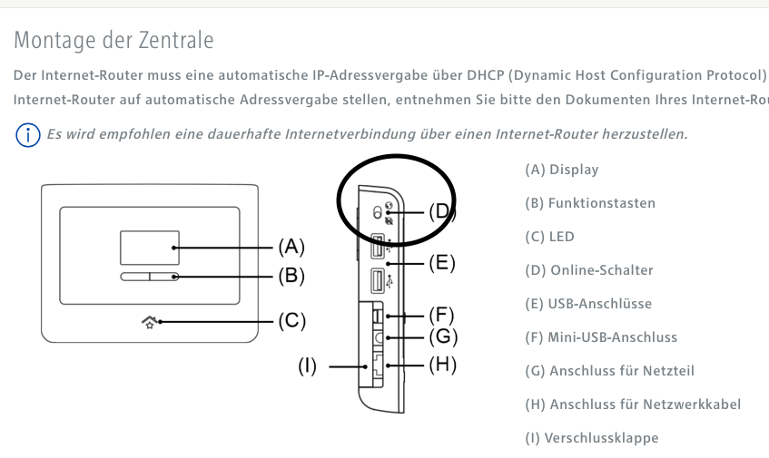

Welche Zentrale benutzt du? Version 1 oder Version 2?
Display = 1Welche Zentrale benutzt du? Version 1 oder Version 2?...
Ja, DankeWelche Zentrale benutzt du? Version 1 oder Version 2?...
Schau mal wie der markierte Schalter steht.
Und den Rest gibt es in der Bedienungsanleitung.

Leider kann ich nicht eindeutig sagen welche Zentrale ich habe. Laut Typenschild auf der Rückseite SmartHome Zentrale; TRX868-TI. Kann man daraus den Typ ableiten? Ich vermute es ist die ersten Version, da sie bereits einige Jahre in Betrieb ist (mehr oder eher weniger). Laut Antworten hat die zweite Version kein Display.....?
Der Seitenschalter steht auf Online, das habe ich alles schon durch. Ich vermute ich muss in der FritzBox noch etwas freigeben..... Kleines Häkchen, große Wirkung....

Nochmal:
Zentrale 1 = Display
Zentrale 2 = kein Display
Wenn dein seitlicher Online-Schalter (D) an der Zentrale also auf Online steht und die Weltkugel trotzdem offline blinkt, dann musst du auf Fehlersuche gehen. Kabel und Stecker prüfen, Fritzbox testen, Zentrale ggfs. mal wo anders einstecken.
