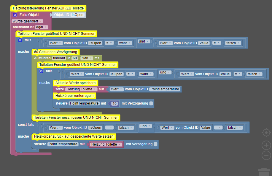

Das nimmt kein Wunder, denn Du hast die gesamte Heizung ja "im freien Fall" und ohne ein einziges Steuerungsszenario. Der Fensterkontakt ist auch in keinem Absenkszenario, denn es gibt überhaupt keine, warum sollte also die Heizung abregeln wenn dieses Fenster offen ist?So jetzt hat es mit dem Login doch noch geklappt. ...
Die Altlasten sind jetzt raus und ich sehe nur noch die Warnung vom Wall-ESo jetzt hat es mit dem Login doch noch geklappt. ...
Naja, um Eure Server nicht zu sehr zu strapazieren steuer ich das von "außen" via ioBroker an. Das funktioniert ziemlich gut, denn der Sollwert für die Absenkung wird ja an die Innogy Zentrale durchgereicht und wird dort auch so eingetragen.So jetzt hat es mit dem Login doch noch geklappt. ...
Genau der Wall-E ist im Winterschlaf - die Meldung ist normal.So jetzt hat es mit dem Login doch noch geklappt. ...
Da ziehe ich die lokale Gerätekommunikation aber vor, denn für diese Variante brauchst Du immer eine funktionierende Internetverbindung und eine betriebsbereite und verbundene Zentrale. Wenn eines nicht gegeben ist bleibt die Bude kalt. Im Übrigen ist ioBroker das schlimmste was man dem Backend antun kann. Wir sehen in den Logs manchmal Tausende von Calls durch ioBroker Nutzung, die dann unsere Schutzmechanismen (throtteling) auslösen um die Webserver vor einer DOS Attacke und dem Zusammenbruch zu schützen. Der Community tut man mit so manchen ioBroker tasks genauso wenig einen Gefallen wie dem Backend....
D.h die Szenarien laufen IMMER lokal, selbst wenn ich den LAN Stecker ziehe? Das wurde aber irgendwo (im Web) anders kommuniziert....
