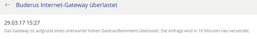

    5. Es reichen zwei Änderungen der Zieltemperatur (innerhalb von 10min) aus um das Buderus Gateway lahm zu legen. Hier kommt dann die Fehlermeldung: Diesen Fehler gab es unter UI 1 nicht. Übrigens erfolgt keine erneute Bearbeitung der Daten selbst wenn sie 10min später noch einmal gesendet werden.

    Hat man nun ein Zeitprofil oder Szenario welches um z.Bsp. um 22Uhr das Bad und die Küche absenken soll, so bricht die KM 200 ein wenn das Bad um 22:00Uhr und die Küche um 22:01Uhr abgesenkt wird. Also die Schaltzeiten von der SHC für beide Geräte etwas auseinander liegen.

    Aktuell besteht noch immer das Problem, dass die Sollwertbildung nicht zuverlässig funktioniert. Die Zieltemperatur nicht zuverlässig an die RC300 übergeben wird oder das Buderus Gateway abraucht weil das Datenaufkommen zu hoch ist.
